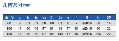

        ÒDZíÍâ¾¶£º60¡¢100¡¢150
        ¾«¶È£º1.6 ¡¢ 2.5
        Á¬½ÓÂÝÎÆ£ºM14¡Á1.5¡¢M20¡Á1.5¡¢1/8NPT¡¢1/4NPT¡¢1/2NPT......

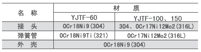

        ½ÓÒº²¿·Ö£ºSUS316L

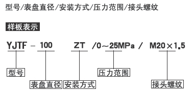

    4¡¢Ðͺűíʾ
    5¡¢µ¼Ñ¹ÏµÍ³¼°Íâ¿Ç²ÄÖÊ
    6¡¢ÍâÐγߴç
