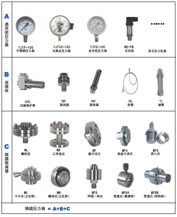

YJTPϵÁиôĤѹÁ¦±í
    1¡¢Ó¦ÓÃ
        ¸ôĤѹÁ¦±íÖ÷ÒªÓ¦ÓÃÓÚʯÓÍ»¯¹¤¡¢ÖƼ»¯ÏË¡¢ÖÆÒ©¡¢Ê³Æ·µÈ¹¤ÒÕÁ÷³ÌÖУ¬ËüÊÇÓÉͨÓÃÐÍѹÁ¦±íÓëÁ¬½ÓÌåºÍ¸ôĤ¸ôÀëÆ÷×é³ÉÔÚ²âÁ¿½éÖÊÊÇÇ¿¸¯Ê´¡¢¸ßΡ¢¸ßÕ³¶È¡¢Ò׽ᾧ¡¢Ò×Äý¹Ì¡¢ÓйÌÌ帡ÓÎÎïµÄÇé¿öÏÂʹÓá£
    2¡¢Ô­Àí
        µ±²âÁ¿½éÖʵÄѹÁ¦P×÷ÓÃÓÚ¸ôĤ£¬Ôò¸ôĤ²úÉú±äÐΣ¬Ñ¹ËõѹÁ¦ÒDZí²âѹϵͳµÄÃÜ·âÒº£¬Ê¹ÆäÐγɠP-¡÷P µÄѹÁ¦¡£µ±¸ôĤµÄ¸ÕÐÔ×㹻Сʱ£¬Ôò¡÷PÒ²ºÜС£¬Ñ¹Á¦ÒDZí²âѹϵͳÐγɵÄѹÁ¦¾Í½Ó½üÓÚ²âÁ¿½éÖʵÄѹÁ¦¡£

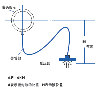

    3¡¢¸ôĤ±íҺλ²î
        ÓÈÆä¶ÔÓÚ´øÈí¹ÜÁ¬½Ó¹ÜµÄ¸ôĤѹÁ¦±í£¬ÓÉÓÚÊÜѹ²¿ÓëͨÓÃÐÍѹÁ¦±í°²×°Î»Öò»Í¬£¬»á²úÉúÈçÏÂͼËùʾµÄҺλ²îµÄÓ°ÏìÁ¿¡÷P
    4¡¢·¨À¼µÄÑ¡Ôñ
        ÏÖ¸ù¾ÝGB£¨Öйú£©¡¢HGJ£¨»¯¹¤²¿£©¡¢DIN£¨µÂ¹ú£©¡¢JIS£¨ÈÕ±¾£©¡¢ANSI(ÃÀ¹ú£©µÈ·¨À¼±ê×¼ÒÔ¼°¹úÄÚʵ¼ÊʹÓÃÇé¿ö±àÖÆ³É³£Óõķ¨À¼ÏµÁбê×¼£¬¹©Óû§Ñ¡Óá£ÌØÊâ¹æ¸ñ¿É¶¨ÖÆ¡£
    5¡¢¸ôĤѹÁ¦±í¹¹³ÉʾÒâͼ

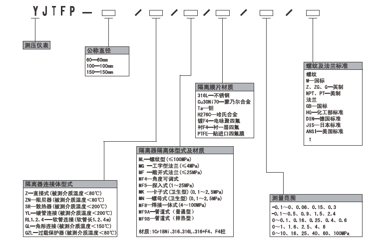

    6¡¢Ðͺűíʾ

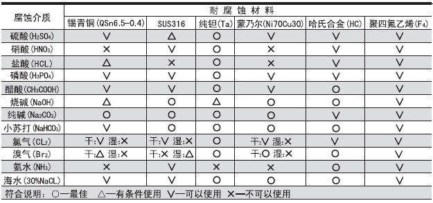

    7¡¢¸ôĤĤƬ²¿·ÖÄ͸¯Ê´²ÄÁϵÄÑ¡Ôñ
    8¡¢²¿·ÖÁ¬½ÓÆ÷ÍâÐγߴç
