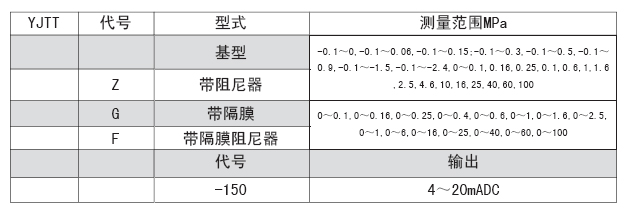

YJTTϵÁвԶ´«Ñ¹Á¦±í
    1¡¢ÓÃ;˵Ã÷
        YJTT-150ÐͲԶ´«Ñ¹Á¦±íÊǶþÏßÖÆ±¾Öʰ²È«ÐÍ·À±¬ÒÇ±í£¬ÓÃÓÚ²âÁ¿¶ÔÍ­¼°ÆäÍ­ºÏ½ð²»Æð¸¯Ê´×÷ÓõÄÒºÌå¡¢ÆøÌåºÍÕôÆûµÄѹÁ¦¡£ÒÇ±í´øÉÏ×èÄáÆ÷ºó£¬¿É²âÁ¿Âö¶¯¡¢³å»÷¡¢Í»È»Ð¶ºÉ½éÖʵÄѹÁ¦¡£´øÉϸôĤ²¿·Öºó£¬¿É²âÁ¿´óÕ³¶È¡¢ÓÐÇ¿¸¯Ê´ÐÔ½éÖʵÄѹÁ¦¡£±¾ÒDZí³ý¾ÍµØ½øÐÐѹÁ¦Ö¸Ê¾Í⣬»¹Á¬ÐøÊä³öÓë±»²âѹÁ¦ÐźųÉÏßÐÔµÄ4¡«20mAÖ±Á÷Ðźš£¿ÉÒÔÓëDDZ-¢óµç¶¯µ¥Ôª×éºÏÒDZíÖÐÏÔʾ¡¢¼Ç¼¡¢µ÷½ÚÒDZíÁªÓã¬×é³É×Ô¶¯¼Ç¼¡¢µ÷½Ú¡¢¿ØÖƵÈϵͳ¡£ÊÊÓÃÓÚʯÓÍ»¯¹¤¡¢Ò±½ð¡¢µçÕ¾¡¢ÇṤҵµÈ²¿·ÖʹÓá£
    2¡¢Ö÷Òª¼¼ÊõÖ¸±ê
        1¡¢²âÁ¿·¶Î§£º¼ûÐͺŹæ¸ñ±í
        2¡¢Êä³öÐźţº4¡«20mADC,¶þÏßÖÆ
        3¡¢¾«¶ÈµÈ¼¶£º1.6
        4¡¢±íÍ·Ö±¾¶£º¦µ150
        5¡¢¸ºÔصç×裺250¦¸¡«350¦¸
        6¡¢·À±¬±êÖ¾£ºib¢òCT5
        7¡¢¹©µçµçÔ´£ºÖ±Á÷24VDc£¨±¾Öʰ²È«Ð;­ISB5326-1006/5326-2006ÐͰ²È«¹©µç£©
        8¡¢¹¤×÷»·¾³£ºÎ¶È-10¡«55¡æ£¬Ïà¶Ôʪ¶È¡Ü85%£¬Íâ´Å³¡¡Ü5°ÂË¹ÌØ
