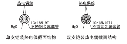

    îø×°ÈȵçżµÄ½á¹¹ÊÇÓɵ¼Ìå¡¢¾øÔµÑõ»¯Ã¾ºÍ1Cr18Ni9Ti²»Ðâ¸Ö±£»¤¹Ü¾­¶à´ÎÀ­Öƶø³É¡£îø×°Èȵçż²úÆ·Ö÷ÒªÓнÓÏߺС¢½ÓÏß¶Ë×ÓºÐîø×°Èȵçż×é³É»ù±¾»ú¹¹£¬²¢ÅäÒÔ¸÷ÖÖ°²×°¹Ì¶¨×°ÖÃ×é³É¡£

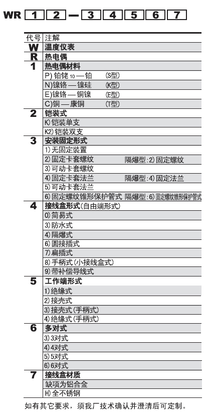

4¡¢Ðͺűíʾ

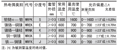

6¡¢Ö÷Òª¼¼ÊõÖ¸±ê
    ζȲâÁ¿·¶Î§ºÍÔÊÐíÎó²î

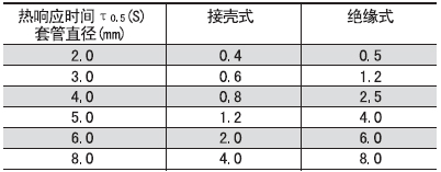

    ÈȵçÏìӦʱ¼ä£ºÔÚζȳöÏÖ½×Ô¾±ä»¯Ê±£¬ÈȵçżµÄÊä³ö±ä»¯ÖµÏ൱ÓڸĽ×Ô¾±ä»¯µÄ50%£¬ËùÐèÒªµÄʱ¼ä³ÆÎªÈÈÏìӦʱ¼ä£¬ÓæÓ0.5±íʾ¡£îø×°ÈȵçżÏìӦʱ¼ä²»´óÓÚϱíµÄ¹æ¶¨£º
    ¾øÔµµç×裺µ±ÖÜΧ¿ÕÆøÎ¶ÈΪ20¡À15¡æ£¬Ïà¶Ôʪ¶È²»´óÓÚ80%ʱ£¬¾øÔµÐÍîø×°Èȵ翵Ŀ˿ÓëÍâÌ×¹ÜÖ®¼äµÄ¾øÔµµç×èÖµÓ¦·ûºÏϱíµÄ¹æ¶¨£º

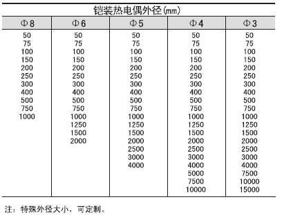

    îø×°ÈȵçżÍâ¾¶ºÍÃûÒ峤¶È±ê×¼¹æ¸ñ

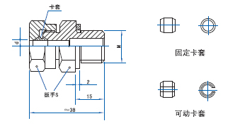

7¡¢°²×°¹Ì¶¨ÐÎʽ

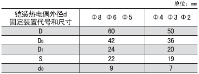

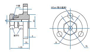

    ¹Ì¶¨×°ÖÃÊǹ©Óû§°²×°Ê¹ÓᣳýÁËÎ޹̶¨×°ÖòúÆ·³ýÍ⣬îø×°Èȵçż¹Ì¶¨×°ÖÃÓУº¹Ì¶¨¿¨Ì×ʽ¡¢¿É¶¯¿¨Ì×ʽ¡¢¹Ì¶¨·¨À¼Ê½¡¢¿É¶¯·¨À¼Ê½ËÄÖֽṹÐÎʽ¡£¹Ì¶¨¿¨Ì×ʽ¹©Óû§Ò»´ÎÐԹ̶¨£¬¿É¶¯¿¨Ì×ʽ¹©Óû§¶à´Î¹Ì¶¨¡¢
    ¿¨Ì×ÂÝÎÆ½ÓÍ·
    ¿¨Ì×·¨À¼ÅÌ

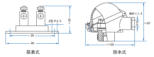

8¡¢îø×°Èȵçż½ÓÏߺÐÐÎʽ
    ½ÓÏߺй©Á¬½ÓÈȵçżµÄ×ÔÓɶ˺ÍÏÔʾÒDZíÖ®Óã¬Ä¿Ç°ÓмòÒ×ʽ¡¢·Àˮʽ¡¢·À±¬Ê½¡¢Ô²½Ó²åʽ¡¢±â½Ó²åʽ¡¢ÊÖ±úʽ£¨Ð¡½ÓÏߺÐʽ£©¡¢´ø²¹³¥µ¼Ïßʽ¶àÖֽṹÐÎʽ¡£²ÄÖÊÓÐÂÁºÏ½ðºÍ²»Ðâ¸ÖÁ½ÖÖ¡£
