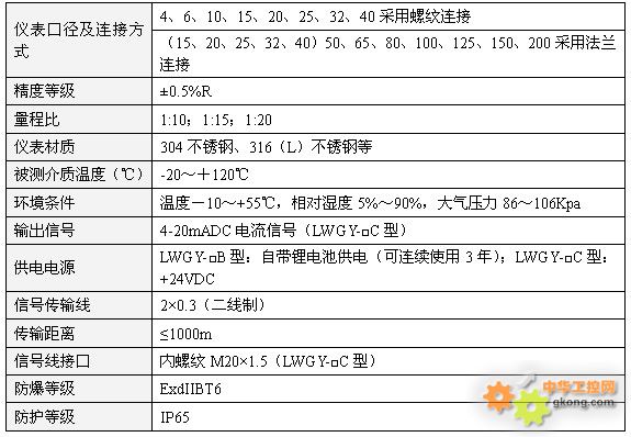

      LWGYϵÁÐÎÐÂÖÁ÷Á¿¼ÆÊÇÎüÈ¡Á˹úÄÚÍâÁ÷Á¿ÒDZíÏȽø¼¼Êõ¾­¹ýÓÅ»¯Éè¼Æ,¾ßÓнṹ¼òµ¥¡¢ÇáÇÉ¡¢¾«¶È¸ß¡¢¸´ÏÖÐԺᢷ´Ó¦ÁéÃô,°²×°Î¬»¤Ê¹Ó÷½±ãµÈÌØµãµÄÐÂÒ»´úÎÐÂÖÁ÷Á¿¼Æ,¹ã·ºÓÃÓÚ²âÁ¿·â±Õ¹ÜµÀÖÐÓë²»Ðâ¸Ö1Cr18Ni9Ti¡¢2Cr13¼°¸ÕÓñAI2O3¡¢Ó²ÖÊºÏ½ð²»Æð¸¯Ê´×÷ÓÃ,ÇÒÎÞÏËά¡¢¿ÅÁ£µÈÔÓÖÊ,¹¤×÷ζÈÏÂÔ˶¯Õ³¶ÈСÓÚ5¡Á10-6m2/sµÄÒºÌå,¶ÔÓÚÔ˶¯Õ³¶È´óÓÚ5¡Á10-6m2/sµÄÒºÌå,¿É¶ÔÁ÷Á¿¼Æ½øÐÐʵҺ±ê¶¨ºóʹÓÃ.ÈôÓë¾ßÓÐÌØÊ⹦ÄܵÄÏÔʾÒDZíÅäÌ×,»¹¿ÉÒÔ½øÐж¨Á¿¿ØÖÆ¡¢³¬Á¿±¨¾¯µÈ,ÊÇÁ÷Á¿¼ÆÁ¿ºÍ½ÚÄܵÄÀíÏëÒDZí.
¶þ¡¢²úÆ·ÌØµã
  ¡¤¸ß¾«È·¶È,Ò»°ã¿É´ï¡À1%R¡¢¡À0.5%R,¸ß¾«¶ÈÐͿɴï¡À0.2%R£»
  ¡¤Öظ´ÐԺã¬¶ÌÆÚÖØ¸´ÐÔ¿É´ï0.05%~0.2%,ÕýÊÇÓÉÓÚ¾ßÓÐÁ¼ºÃµÄÖØ¸´ÐÔ£¬Èç¾­³£Ð£×¼»òÔÚ      ÏßУ׼¿ÉµÃ
    µ½¼«¸ßµÄ¾«È·¶È£¬ÔÚóÒ×½áËãÖÐÊÇÓÅÏÈÑ¡ÓõÄÁ÷Á¿¼Æ£»
  ¡¤Êä³öÂö³åƵÂÊÐźţ¬ÊÊÓÚ×ÜÁ¿¼ÆÁ¿¼°Óë¼ÆËã»úÁ¬½Ó£¬ÎÞÁãµãÆ¯ÒÆ£¬¿¹¸ÉÈÅÄÜÁ¦Ç¿£»
  ¡¤¿É»ñµÃºÜ¸ßµÄƵÂÊÐźţ¨3~4kHz£©£¬ÐźŷֱæÁ¦Ç¿£»
  ¡¤·¶Î§¶È¿í£¬Öдó¿Ú¾¶¿É´ï1:20£¬Ð¡¿Ú¾¶Îª1:10£»
  ¡¤½á¹¹½ô´ÕÇáÇÉ£¬°²×°Î¬»¤·½±ã£¬Á÷ͨÄÜÁ¦´ó£»
  ¡¤ÊÊÓøßѹ²âÁ¿£¬ÒDZí±íÌåÉϲ»±Ø¿ª¿×£¬Ò×ÖÆ³É¸ßѹÐÍÒÇ±í£»
  ¡¤×¨ÓÃÐÍ´«¸ÐÆ÷ÀàÐͶ࣬¿É¸ù¾ÝÓû§ÌØÊâÐèÒªÉè¼ÆÎª¸÷ÀàרÓÃÐÍ´«¸ÐÆ÷£¬ÀýÈçµÍÎÂÐÍ¡¢Ë«ÏòÐÍ¡¢¾®ÏÂÐÍ¡¢»ìɰרÓÃÐ͵ȣ»
¡¤¿ÉÖÆ³É²åÈëÐÍ£¬ÊÊÓÃÓÚ´ó¿Ú¾¶²âÁ¿£¬Ñ¹Á¦ËðʧС£¬¼Û¸ñµÍ£¬¿É²»¶ÏÁ÷È¡³ö£¬°²×°Î¬»¤·½±ã¡£

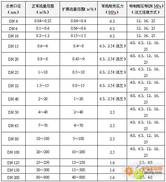

4
Õý³£Á÷Á¿·¶Î§
m3/h
0.04¡«0.25
À©Õ¹Á÷Á¿·¶Î§
m3/h
0.04¡«0.4
6
0.1¡«0.6
0.06¡«0.6
10
0.2¡«1.2
0.15¡«1.5
15
0.6¡«6
0.4¡«8
20
0.8¡«8
25
1¡«10
0.5¡«10
32
1.5¡«15
40
2¡«20
1¡«20
4¡«40
2¡«40
65
7¡«70
80
10¡«100
5¡«100
100
20¡«200
10¡«200
125
25¡«250
150
30¡«300
15¡«300
200
80¡«800
40¡«800
·À
ÎÞ±ê¼Ç£¬Îª·Ç·À±¬ÐÍ
B
·À±¬ÐÍ
¾«¶È
µÈ¼¶
A
¾«È·¶È0.5¼¶
B
¾«È·¶È1.0¼¶
ÎÐÂÖ
ÀàÐÍ
A
Õý³£Á÷Á¿·¶Î§
B
À©Õ¹Á÷Á¿·¶Î§
˵Ã÷£º
DN4¡«DN40¹Ü¾¶µÄ´«¸ÐÆ÷ΪÂÝÎÆÁ¬½Ó£¬×î´ó¹¤×÷ѹÁ¦Îª6.3MPa£¨¸ßѹÐͶ¨×ö¼Ó¹¤£©¡£
DN50¡«DN200¹Ü¾¶µÄ´«¸ÐÆ÷Ϊ·¨À¼Á¬½Ó, ×î´ó¹¤×÷ѹÁ¦Îª2.5MPa£¨¸ßѹÐͶ¨×ö¼Ó¹¤£©¡£
DN4¡«DN10¹Ü¾¶µÄ´«¸ÐÆ÷ÅäÓÐǰºóÖ±¹Ü¶ÎºÍ¹ýÂËÆ÷¡£
DN15¡«DN40¹Ü¾¶ÈçÐè·¨À¼Á¬½Ó£¬¶©»õʱ˵Ã÷¡£
·À¸¯ÐÍ¡¢¸ßѹÐͼ°ÌØÊâÒªÇó¶©»õʱ˵Ã÷¡£
