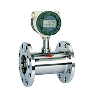

Ò»¡¢¸Å Êö
      LWGYϵÁÐÎÐÂÖÁ÷Á¿¼ÆÊÇÎüÈ¡Á˹úÄÚÍâÁ÷Á¿ÒDZíÏȽø¼¼Êõ¾­¹ýÓÅ»¯Éè¼Æ,¾ßÓнṹ¼òµ¥¡¢ÇáÇÉ¡¢¾«¶È¸ß¡¢¸´ÏÖÐԺᢷ´Ó¦ÁéÃô,°²×°Î¬»¤Ê¹Ó÷½±ãµÈÌØµãµÄÐÂÒ»´úÎÐÂÖÁ÷Á¿¼Æ,¹ã·ºÓÃÓÚ²âÁ¿·â±Õ¹ÜµÀÖÐÓë²»Ðâ¸Ö1Cr18Ni9Ti¡¢2Cr13¼°¸ÕÓñAI2O3¡¢Ó²ÖÊºÏ½ð²»Æð¸¯Ê´×÷ÓÃ,ÇÒÎÞÏËά¡¢¿ÅÁ£µÈÔÓÖÊ,¹¤×÷ζÈÏÂÔ˶¯Õ³¶ÈСÓÚ5¡Á10-6m2/sµÄÒºÌå,¶ÔÓÚÔ˶¯Õ³¶È´óÓÚ5¡Á10-6m2/sµÄÒºÌå,¿É¶ÔÁ÷Á¿¼Æ½øÐÐʵҺ±ê¶¨ºóʹÓÃ.ÈôÓë¾ßÓÐÌØÊ⹦ÄܵÄÏÔʾÒDZíÅäÌ×,»¹¿ÉÒÔ½øÐж¨Á¿¿ØÖÆ¡¢³¬Á¿±¨¾¯µÈ,ÊÇÁ÷Á¿¼ÆÁ¿ºÍ½ÚÄܵÄÀíÏëÒDZí.
¶þ¡¢²úÆ·ÌØµã
  ¡¤¸ß¾«È·¶È,Ò»°ã¿É´ï¡À1%R¡¢¡À0.5%R,¸ß¾«¶ÈÐͿɴï¡À0.2%R£»
  ¡¤Öظ´ÐԺã¬¶ÌÆÚÖØ¸´ÐÔ¿É´ï0.05%~0.2%,ÕýÊÇÓÉÓÚ¾ßÓÐÁ¼ºÃµÄÖØ¸´ÐÔ£¬Èç¾­³£Ð£×¼»òÔÚ      ÏßУ׼¿ÉµÃ
    µ½¼«¸ßµÄ¾«È·¶È£¬ÔÚóÒ×½áËãÖÐÊÇÓÅÏÈÑ¡ÓõÄÁ÷Á¿¼Æ£»
  ¡¤Êä³öÂö³åƵÂÊÐźţ¬ÊÊÓÚ×ÜÁ¿¼ÆÁ¿¼°Óë¼ÆËã»úÁ¬½Ó£¬ÎÞÁãµãÆ¯ÒÆ£¬¿¹¸ÉÈÅÄÜÁ¦Ç¿£»
  ¡¤¿É»ñµÃºÜ¸ßµÄƵÂÊÐźţ¨3~4kHz£©£¬ÐźŷֱæÁ¦Ç¿£»
  ¡¤·¶Î§¶È¿í£¬Öдó¿Ú¾¶¿É´ï1:20£¬Ð¡¿Ú¾¶Îª1:10£»
  ¡¤½á¹¹½ô´ÕÇáÇÉ£¬°²×°Î¬»¤·½±ã£¬Á÷ͨÄÜÁ¦´ó£»
  ¡¤ÊÊÓøßѹ²âÁ¿£¬ÒDZí±íÌåÉϲ»±Ø¿ª¿×£¬Ò×ÖÆ³É¸ßѹÐÍÒÇ±í£»
  ¡¤×¨ÓÃÐÍ´«¸ÐÆ÷ÀàÐͶ࣬¿É¸ù¾ÝÓû§ÌØÊâÐèÒªÉè¼ÆÎª¸÷ÀàרÓÃÐÍ´«¸ÐÆ÷£¬ÀýÈçµÍÎÂÐÍ¡¢Ë«ÏòÐÍ¡¢¾®ÏÂÐÍ¡¢»ìɰרÓÃÐ͵ȣ»
¡¤¿ÉÖÆ³É²åÈëÐÍ£¬ÊÊÓÃÓÚ´ó¿Ú¾¶²âÁ¿£¬Ñ¹Á¦ËðʧС£¬¼Û¸ñµÍ£¬¿É²»¶ÏÁ÷È¡³ö£¬°²×°Î¬»¤·½±ã¡£
Èý¡¢»ù±¾²ÎÊýÓë¼¼ÊõÐÔÄÜ
¼¼ÊõÐÔÄÜ£º
ÒDZí¿Ú¾¶¼°Á¬½Ó·½Ê½
4¡¢6¡¢10¡¢15¡¢20¡¢25¡¢32¡¢40²ÉÓÃÂÝÎÆÁ¬½Ó
£¨15¡¢20¡¢25¡¢32¡¢40£©50¡¢65¡¢80¡¢100¡¢125¡¢150¡¢200²ÉÓ÷¨À¼Á¬½Ó
¾«¶ÈµÈ¼¶
¡À0.5%R
Á¿³Ì±È
1:10£»1:15£»1:20
ÒDZí²ÄÖÊ
304²»Ðâ¸Ö¡¢316£¨L£©²»Ðâ¸ÖµÈ
±»²â½éÖÊζȣ¨¡æ£©
-20¡«£«120¡æ
»·¾³Ìõ¼þ
ζȣ­10¡«+55¡æ£¬Ïà¶Ôʪ¶È5%¡«90%£¬´óÆøÑ¹Á¦86¡«106Kpa
Êä³öÐźÅ
4-20mADCµçÁ÷Ðźţ¨LWGY-¡õCÐÍ£©
¹©µçµçÔ´
LWGY-¡õBÐÍ£º×Ô´øï®µç³Ø¹©µç£¨¿ÉÁ¬ÐøÊ¹ÓÃ3Ä꣩£»LWGY-¡õCÐÍ£º+24VDC
ÐźŴ«ÊäÏß
2¡Á0.3£¨¶þÏßÖÆ£©
´«Êä¾àÀë
¡Ü1000m
ÐźÅÏß½Ó¿Ú
ÄÚÂÝÎÆM20¡Á1.5£¨LWGY-¡õCÐÍ£©
·À±¬µÈ¼¶
ExdIIBT6
·À»¤µÈ¼¶
IP65
