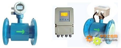

Ò»£® LDGµç´ÅÁ÷Á¿¼ÆÌصã
LDGϵÁеç´ÅÁ÷Á¿¼ÆÊÊÓÃÓÚ¸÷ÖÖµ¼µçÒºÌåµÄÁ÷Á¿²âÁ¿£¬Èç×ÔÀ´Ë®£¬ÎÛË®£¬Äཬ£¬Ö½½¬£¬¸÷ÖÖÒûÁÏ£¬»¯Ñ§Ô­ÁÏ£¬Õ³³íÒºÌåºÍÐü¸¡ÒºµÈ¡£
LDGϵÁеç´ÅÁ÷Á¿¼ÆµÄ²âÁ¿½á¹û²»ÊÜζȣ¬Ñ¹Á¦£¬Ãܶȣ¬µ¼µçÂʵȽéÖÊÎïÀíÌØÐԺ͹¤¿öÌõ¼þµÄÓ°Ï죬ÆäÊä³öÐźÅÓë±»²âÁ÷ÌåµÄÌå»ýÁ÷Á¿³ÉÕý±È¡£
LDGϵÁеç´ÅÁ÷Á¿¼Æ¶ÔÇ¿¸¯Ê´ÐÔ£¬Ç¿Ä¥ËðÐÔ½éÖʾßÓÐÁ¼ºÃµÄÊÊÓ¦ÐÔ¡£
LDGϵÁеç´ÅÁ÷Á¿¼Æ¾ßÓÐÓÅÒìµÄÁ¿³Ì±È£¬ÔÚµÍÁ÷ËÙ»òÁ÷Á¿±ä»¯·ù¶È½Ï´óµÄÓ¦ÓÃÁìÓò£¨Èç×ÔÀ´Ë®ÐÐÒµ£©¾ßÓÐÁ¼ºÃµÄÊÊÓÃÐÔ¡£
¾ßÓÐÕý/·´Ë«ÏòÁ÷Á¿²âÁ¿¹¦ÄÜ¡£
Ìṩ´«¸ÐÆ÷¶à¶Î·ÇÏßÐÔÐÞÕýºÍ´«¸ÐÆ÷ÁãµãÐÞÕýÒÔ¼°×Ô¶¯Ð£Á㹦ÄÜ¡£
ÎÞÏßÒ£¿Ø¡¢ºìÍâÒ£¿Ø¹¦ÄÜÒÔ¼°°´¼ü²Ù×÷£¬·Ç³£·½±ã¡£
È«ÖÐÎÄ£¨Ó¢ÎÄ£©ÓѺýçÃæ£¬²Ù×÷¼ò½ÝÃ÷ÁË¡£
¶à¼¶ÃÜÂë¹ÜÀí£¬¶àÖÖ¼«ÏÞ±¨¾¯²ÎÊýÉèÖù¦ÄÜ¡£
¾ß±¸×ª»»Æ÷±¾»ú×Լ칦ÄÜ¡£
¿í·¶Î§µçԴģʽ¿É¹©Ñ¡Ôñ£¨DC£º18V~36V   AC£º85V~265V£©¡£
²ÉȡһÌå¼°·ÖÀë×éºÏÐÍÉè¼Æ£¬×ª»»Æ÷ºÍ´«¸ÐÆ÷Ë«ÖØÏµÊýÉ趨£¬Ê¹×ª»»Æ÷¾ßÓпÉÌæ»»ÐÔ£¬Ä£¿é»¯°å¿¨Éè¼Æ£¬Éý¼¶Î¬»¤Ñ¸½Ý¼ò±ã¡£
¾ß±¸·ÀÀ׵籣»¤Éè¼Æµç·¡£¸ßЧ¿¹¸ÉÈŵç·£¬ÊÊÓø÷ÖÖ¶ñÁÓ»·¾³¡£
HARTºÍ485Êä³öͨѶ¿É¹©Ñ¡Ôñ¡£

LDGϵÁеç´ÅÁ÷Á¿¼ÆÓÉת»»Æ÷ºÍLDB´«¸ÐÆ÷×é³É£¬×ª»»Æ÷¿ÉÖ±½Ó×°ÅäÔÚ´«¸ÐÆ÷ÉÏ£¬×é³É½á¹¹½ô´ÕµÄÒ»Ì廯µç´ÅÁ÷Á¿¼Æ£¬»ò½«×ª»»Æ÷ºÍ´«¸ÐÆ÷ͨ¹ýÍⲿÐźŵçÀÂÁ¬½Ó¼´·ÖÀëÐ͵ç´ÅÁ÷Á¿¼Æ¡£
ËÄ£®´«¸ÐÆ÷°²×°·½Ê½
1£®LDB1ÐÍ·¨À¼Ê½µç´ÅÁ÷Á¿´«¸ÐÆ÷
   LDB1ÐÍ´«¸ÐÆ÷¿ÇÌåÓÃ̼¸Öº¸½ÓÖÆ³É£¬Ö»Óе缫£¬³ÄÀïÓë½éÖʽӴ¥¡£
   LDB1ÐÍ´«¸ÐÆ÷¿ÉÑ¡Ôñ²»Í¬µÄµç¼«ºÍ³ÄÀÒÔÊʺÏÓÚ²»Í¬½éÖʵÄÌØÊâÒªÇó¡£
   LDB1ÐÍ´«¸ÐÆ÷Óëת»»Æ÷ÅäÌ×ʹÓã¬×é³ÉÒ»Ì廯»ò·ÖÀëÐ͵ç´ÅÁ÷Á¿¼Æ¡£

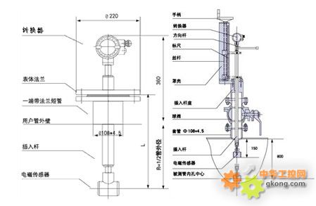

3£®²åÈëʽµç´ÅÁ÷Á¿¼Æ
¸ù¾ÝÓû§µÄÐèÒª,¹«Ë¾×éÖ¯¿Æ¼¼ÈËÔ±¿ª·¢Á˲åÈëʽµç´ÅÁ÷Á¿¼Æ²åÈëʽµç´ÅÁ÷Á¿¼ÆÔÚ´ó¹ÜµÀÁ÷Á¿²âÁ¿Ó¦ÓÃÁìÓò¾ßÓÐͶ×ÊÉÙ£¬°²×°¼òµ¥µÈÓŵ㡣
¼¼Êõ²ÎÊý£º
¿Ú¾¶·¶Î§£ºDN250--DN2000
½éÖÊζȣº0¨C60¡æ
¾«¶È£º¡À1.0% Öظ´ÐÔ£º¡À0.8%
·À»¤µÈ¼¶£º IP67
ǰºóÖ±¹ÜÒªÇó£ºÇ°£º10D£¬ºó£º5D
¹«³ÆÑ¹Á¦£º0.6~1.6MPa
 ¸ù¾Ý½á¹¹ÐÎʽ, ²åÈëʽµç´ÅÁ÷Á¿¼ÆÓÐÁ½ÖÖÐÎʽ,Ò»ÖÖÊǹ̶¨²åÈëʽµç´ÅÁ÷Á¿¼Æ,ÁíÒ»ÖÖÊǿɵ÷²åÈëʽµç´ÅÁ÷Á¿¼Æ,Æä½á¹¹ÐÎʽÈçÏÂ:

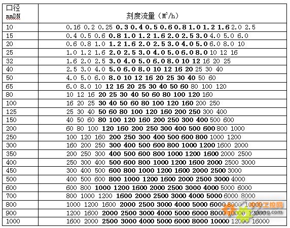

2£®Á¿³ÌµÄÑ¡Ôñ
   LDGϵÁеç´ÅÁ÷Á¿¼ÆµÄÁ¿³ÌÔÚ³ö³§Ê±ÊǾ­¹ýʵÁ÷±ê¶¨µÄ£¬Èô±»²âÁ÷Á¿Ð¡ÓÚÁ¿³ÌµÄ20%£¬Ôò²âÁ¿Îó²î½«Æ«´óÇÒÁ÷Á¿Ô½µÍ²âÁ¿Îó²îÔ½´ó¡£Òò´ËÔÚÑ¡ÔñÁ¿³Ìʱ£¬Ò»°ã±»²âÁ÷Á¿ÔÚÁ¿³ÌµÄ40%¡«80%ΪÒË¡£
±í1  LDGϵÁеç´ÅÁ÷Á¿¼Æ¿Ì¶ÈÁ÷Á¿£¨Á÷Á¿ÉÏÏÞ£©Ñ¡Ôñ±í
