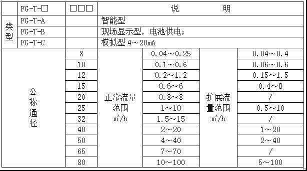

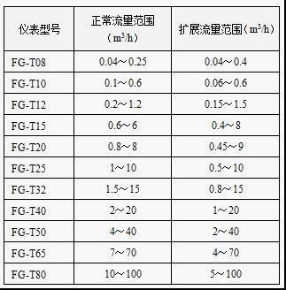

ËÄ£®FG-T¸ß¾«¶ÈÎÐÂÖÁ÷Á¿¼Æ²âÁ¿·¶Î§£º
Î壮FG-T¸ß¾«¶ÈÎÐÂÖÁ÷Á¿¼ÆÑ¡ÐÍ±í£º
