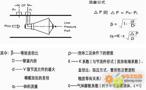

V×¶Á÷Á¿¼ÆÊÇÓÉV×¶´«¸ÐÆ÷ºÍ²îѹ±äËÍÆ÷×éºÏ¶ø³ÉµÄÒ»ÖÖ²îѹʽÁ÷Á¿¼Æ£¬¿É¾«È·²âÁ¿¿íÀ×ŵÊý£¨8 103¡ÜRe¡Ü5 107£©·¶Î§ÄÚ¸÷ÖÖ½éÖʵÄÁ÷Á¿¡£
Æä²âÁ¿ÀíÂÛÊÇ:ÓÉÓÚʵ¼ÊÁ÷Ìå¶¼¾ßÓÐÕ³ÐÔ£¬²»ÊÇÀíÏëÁ÷Ì壬µ±ÆäÔڹܵÀÖÐÁ÷¶¯Ê±£¬ÔÚ³ä·Ö·¢Õ¹¹ÜÄÚÁ÷¶¯µÄǰÌáÏ£¬¾ßÓвãÁ÷ºÍÎÉÁ÷Á½ÖÖÁ÷¶¯×´Ì¬¡£¸ù¾ÝÁ¬ÐøÁ÷¶¯µÄÁ÷ÌåÄÜÁ¿ÊغãÔ­ÀíºÍ²®Å¬Àû·½³Ì£º¶ÔÓÚÒÔ²ãÁ÷״̬Á÷¶¯µÄÁ÷Ì壬ÆäÁ÷ËÙ·Ö²¼ÊÇÒԹܵÀÖÐÐÄÏßΪ¶Ô³ÆµÄÒ»¸öÖ¸ÊýÇúÃæ£¬Á÷Ìåͨ¹ýÒ»¶¨¹ÜµÀµÄѹÁ¦½µÓëÁ÷Á¿µÄƽ·½³ÉÕý±È¡£
V×¶´«¸ÐÆ÷ÊÇÕ¦²âÁ¿¹ÜÖа²×°Óë¹ÜµÀÖÐÐÄÏßͬÖáµÄV×¶Ìå¡£¸Ã´«¸ÐÆ÷µÄ²âÁ¿¹ÜºÍV×¶ÌåÊǾ­¹ýÉè¼Æ¡¢¾«Ãܼӹ¤µÄ¡£Á÷ÌåÔÚ²âÁ¿¹ÜÄÚÁ÷½øV×¶Ìåʱ£¬ÔÚV×¶ÌåÇ°ÖØÐÂÐγÉÁ÷̬¾Ö²¿ÊÕËõ£¬Á÷ËÙÔö´ó£¬¾²Ñ¹Ï½µ£¬ÔÚV×¶Ìåǰºó²úÉúѹ²î¦¤P¡£ÔÚÉÏÓιܱڣ¨Á÷ÌåÊÕËõǰ£©´¦²âµÃ¸ßѹ£¨¾²Ñ¹£©PH£¬ÔÚV×¶Ì峯ÏÂÓζËÃæµÄÖÐÐÄÖá³ö¿ªÈ¡Ñ¹¿ÚÈ¡µÃµÍѹPL(¾²Ñ¹)£¬ÈçÏÂͼËùʾ
Èý£®VÐÍ×¶´«¸ÐÆ÷Ö÷ÒªÌØµã
