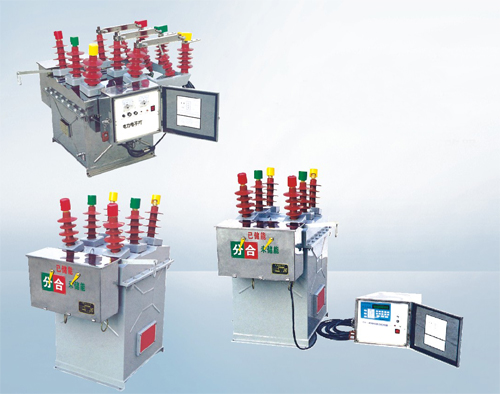

ÖÇÄÜÐÍ»§Íâ¸ßÑ¹Õæ¿Õ¶Ï·Æ÷
¸ÅÊö
ZW8£12/CÖÇÄÜÐÍ»§Íâ¸ßÑ¹Õæ¿Õ¶Ï·Æ÷(ÒÔϼò³ÆÖÇÄÜÐͶÏ·Æ÷)ÓÃÓÚ½»Á÷50Hz¡¢µçѹ10£12kVµÄÈýÏàµçÁ¦ÏµÍ³£¬×÷Ϊ·Ö¶Ï¡¢¹ØºÏ¸ººÉµçÁ÷Ö®Óã¬Ëü¾ßÓйýÔØ¼°¶Ì·±£»¤¹¦ÄÜ¡¢Ëٶϱ£»¤¹¦ÄÜ¡¢¶¨Ê±ÏÞÑÓʱ±£»¤¹¦ÄÜ¡¢×Ô¶¯ÖغÏÕ¢¹¦ÄÜ£¬»¹¿ÉÒÔ¸ù¾ÝÓû§ÐèÒªÅä×°±ÜÀׯ÷»ò¸ôÀ뿪¹Ø(¼´¶Ï·Æ÷Óë¸ôÀ뿪¹Ø×éºÏ£¬ÒÔϼò³Æ¡°×éºÏÖÇÄÜÐͶÏ·Æ÷¡±)µÈ¡£¸ÃÖÇÄÜÐͶÏ·Æ÷×Ô±¸µçÔ´£¬¿É¾Í½üÒ£¿Ø²Ù×÷£¬±¸ÓÐCT¡¢PT½Ó¿Ú£¬¿ÉÂú×ãÒ£²âÒªÇó¡£

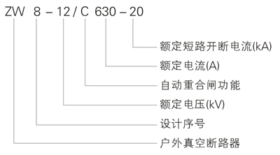

Ðͺż°Æäº¬Òå

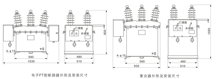

ÍâÐμ°°²×°³ß´çͼ
