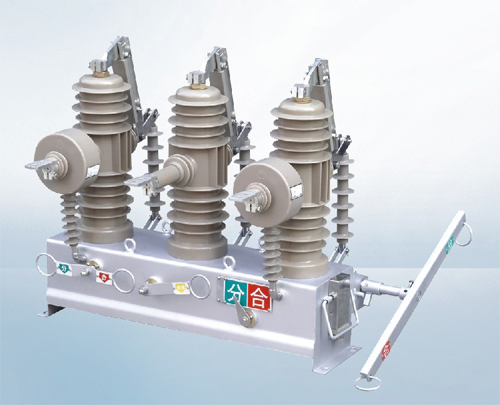

ZW43A-12ÐÍ»§Íâ¸ßÑ¹Õæ¿Õ¶Ï·Æ÷Ϊ¶î¶¨µçѹ12kV¡¢ÈýÏཻÁ÷50HzµÄ»§Íâ¸ßѹ¿ª¹ØÉ豸¡£Ö÷ÒªÓÃÓÚ¿ª¶Ï¡¢¹ØºÏµçÁ¦ÏµÍ³µÄ¸ºÔصçÁ÷¡¢¹ýÔØµçÁ÷¼°¶Ì·µçÁ÷¡£ÊÊÓÃÓÚ±äµçÕ¾¡¢¹¤¿óÆóÒµ¼°³ÇÏçÅäµçÍø×÷±£»¤ºÍ¿ØÖÆ£¬ÌرðÊÊÓÃÓÚ²Ù×÷Ƶ·±µÄ³¡ËùºÍ³ÇÍø×Ô¶¯»¯ÅäµçÍøÂç¡£·ûºÏÏÂÊö±ê×¼£ºGB/T1984¡¶¸ßѹ½»Á÷¶Ï·Æ÷¡·¡¢GB/T11022 ¡¶¸ßѹ¿ª¹ØÉ豸ºÍºÍ¿ØÖÆÉ豸±ê×¼µÄ¹²Óü¼ÊõÒªÇó¡·¡¢DI402 ¡¶½»Á÷¸ßѹ¶Ï·Æ÷¶©»õ¼¼ÊõÌõ¼þ¡·¡­¡­
Ðͺż°Æäº¬Òå
²úÆ·ÌØµã
Õæ¿ÕÃð»¡ÊÒ²ÉÓÃרÀû¹Ì·â¼¼Êõ£¬Ìå»ýС£¬ÊÙÃü³¤£¬¿É¿¿ÐԸߣ¬ÆÁ±ÎÕÖÍâ¶£»·â×°ÔÚ»·ÑõÊ÷Ö¬ÄÚ£¬ÄÍÆøºòÐԺ㬱ãÓÚÔËÊ䣻
²Ù×÷»ú¹¹²ÉÓø߿ɿ¿ÐÔµÄË«ÎÈ̬ÓÀ´Å¼¼Êõ£¬½á¹¹¼òµ¥£¬ÎÞÐèά»¤±£Ñø£¬»úеÊÙÃü¿É¸ß´ï30000´Î£»
»·ÑõÊ÷Ö¬·â×°£º·ûºÏ»·±£ÒªÇó£»Òѱ»¹ã·ºÑéÖ¤µÄ»§ÍâÐÔÄÜ£»ÄͳôÑõºÍ×ÏÍâÏߣ»¼á¹Ì¡¢Çá¡¢²»Ò×ËéÁÑ£»
ÓÀ´Å»ú¹¹£ºÔ˶¯²¿¼þÉÙ£»ÎÞÐëά»¤±£Ñø£»Ó¦ÓÃË«ÎÈ̬ÓÀ´Å¼¼Êõ£»
²ÉÓÃÕæ¿ÕÃ𻡣¬¹ÌÌå¾øÔµ£¬Ìå»ýС£¬ÖØÁ¿Çᣬ¿ª¶ÏÈÝÁ¿´ó£¬¾øÔµË®Æ½¸ß£»
ÊÖ¶¯·ÖÕ¢×°Ö㺵±¿ØÖÆÏµÍ³³öÏÖ¹ÊÕÏʱ£¬¿ÉÓÃÊÖ¶¯·ÖÕ¢×÷½ô¼±·Ö¶Ï²Ù×÷£¬¿É¿¿¿ª¶Ï¶î¶¨¸ººÉµçÁ÷£»
λÖüì²âÆ÷£º½Ó½ü¿ª¹Ø×°ÓÚÁª¶¯ÖáÉÏ£¬²»Ðè»úеԪ¼þ£¬¼òµ¥¿É¿¿¼ì²â¿ª¹ØµÄ·ÖºÏλÖã»
¿ª¹ØÍâ¿Ç²ÉÓò»Ðâ¸Ö»òÅçËÜ´¦Àí£¬Ä͸¯Ê´ÐÔ¡¢ÄÍÆøºòÐԺã»
¿ÉÍâ¼Ó¸ôÀ뿪¹Ø£¬Ðγɿɼû¶Ï¿Ú²¢¿É¿¿ÁªËø£¬×é³É×éºÏµçÆ÷£»
¿ÉÓë¿ØÖÆÆ÷ÅäÌ×ʵÏÖÒ£¿Ø¡¢Ò£²â¡¢Ò£ÐÅ¡¢Ò£µ÷¡°ËÄÒ£¡±¹¦ÄÜ¡£
