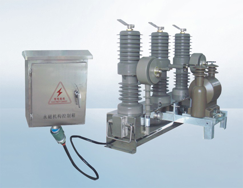

»§Íâ¸ßѹZW32M-12ÐÍ»§Íâ¸ßѹÓÀ´ÅÕæ¿Õ¶Ï·Æ÷(ÒÔϼò³Æ¶Ï·Æ÷)Ϊ¶î¶¨µçѹ12kV£¬ÈýÏཻÁ÷50HzµÄ»§ÍâÅäµçÉ豸¡£Ö÷ÒªÓÃÓÚ¿ª¶Ï¡¢¹ØºÏµçÁ¦ÏµÍ³ÖеĸººÉµçÁ÷¡¢¹ýÔØµçÁ÷¼°¶Ì·µçÁ÷¡£ÊÊÓÃÓÚ±äµçÕ¾¼°¹¤¿óÆóÒµÅäµçϵͳÖÐ×÷±£»¤ºÍ¿ØÖÆÖ®Ó㬼°Å©´åµçÍøÆµ·±²Ù×÷µÄ³¡Ëù¡£
±¾¶Ï·Æ÷¾ßÓÐÌå»ýС¡¢ÖØÁ¿Çá¡¢·ÀÄý¶¡¢Ãâά»¤µÈÌØµã£¬ÄÜÊÊÓ¦½Ï¶ñÁӵįøºòÌõ¼þºÍÎۻ໷¾³
¸ÅÊö
±¾¶Ï·Æ÷¾ßÓÐÌå»ýС¡¢ÖØÁ¿Çá¡¢·ÀÄý¶¡¢Ãâά»¤µÈÌØµã£¬ÄÜÊÊÓ¦½Ï¶ñÁӵįøºòÌõ¼þºÍÎۻ໷¾³¡£
¸ÃÐͲúÆ·²ÉÓÃÓÀ´Å²Ù×÷»ú¹¹½øÐвÙ×÷£»ÓÉÓÚÓÀ´Å²Ù×÷»ú¹¹ÓÉÓÀ´ÅÌåÌṩ±£³ÖÁ¦£¬Ê¹¿ª¹Ø±£³ÖÔÚ·ÖºÏբλÖã¬Æä»úеÁã¼þÊýÁ¿ÉÙ¡¢»úе´«¶¯Á´¶Ì£¬´Ó¶ø´ó´óÌá¸ßÁË¿ª¹ØµÄ¿É¿¿ÐԺͻúеÊÙÃü¡£

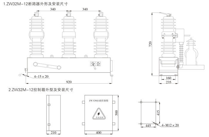

ÍâÐμ°°²×°³ß´çͼ
