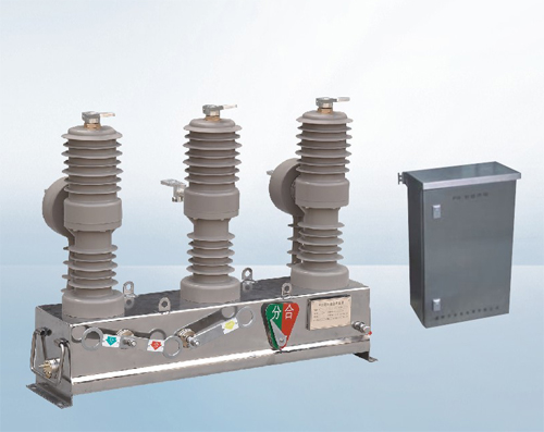

CHZ¡õ-12
»§Íâ¸ßÑ¹Õæ¿ÕÖØºÏÆ÷
¸ÅÊö
CHZ¡õ-12ϵÁл§Íâ¸ßÑ¹Õæ¿Õ×Ô¶¯ÖØºÏÆ÷ÓÃÓÚ½»Á÷50Hz¡¢µçѹ10¡«12KVµÄÈýÏàÅäµçÍøÂçϵͳ£¬¸ÃÖØºÏÆ÷ÊÇÄܹ»°´ÕÕÔ¤¶¨µÄ¿ª¶ÏºÍÖØºÏ˳ÐòÔÚ½»Á÷Ïß·ÖÐ×Ô¶¯½øÐпª¶ÏºÍÖØºÏ²Ù×÷£¬²¢ÔÚÆäºó×Ô¶¯¸´Î»»ò±ÕËøµÄ×Ծ߿ØÖƱ£»¤¹¦Äܵĸßѹ¿ª¹ØÉ豸Óë·Ö¶ÏÆ÷µÈÅäºÏʹÓ㬿ÉÒÔ²»¿¿ÁíÍâ¿ØÖÆÏµÍ³ÊµÏÖÅäµç×Ô¶¯»¯£¬ÕâÖÖϵͳ¿ÉÒÔ¿ìËٷֶκ͸ôÀë¹ÊÕÏ£¬½«Í£µç·¶Î§ËõÖÁ×îС£¬ÊdzÇÅ©Íø¸ÄÔìµÄÀíÏëÉ豸£¬ÖØºÏÆ÷¿É¸ù¾ÝÓû§µÄÒªÇóÅä×°¸ôÀ뿪¹ØµÈ¡£

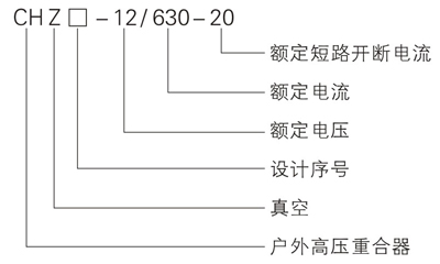

Ðͺż°Æäº¬Òå
