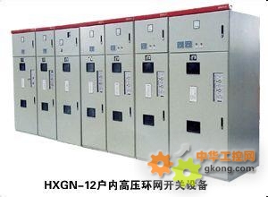

²úÆ·Ãû³Æ£º *HXGN12-12*»·Íø¹ñ
ÐÍ ºÅ£º HXGN12-12
Æ· ÅÆ£º 10980
HXGN12
HXGN2-12ÏäÐ͹̶¨Ê½½»Á÷½ðÊô·â±Õ»·Íø¿ª¹ØÉ豸
ÊÊÓ÷¶Î§£º
HXGN2-12ÏäÐ͹̶¨Ê½½»Á÷½ðÊô·â±Õ»·Íø¿ª¹ØÉ豸·ûºÏGB3906-91¡¶3-35kV½»Á÷½ðÊô·â±Õ¿ª¹ØÉ豸¡·±ê×¼ºÍIEC298¡¶½»Á÷½ðÊô·â±Õ¿ª¹ØÉ豸ºÍ¿ØÖÆÉ豸¡·±ê×¼£¬²¢Âú×ãÁ½²¿Ìá³öµÄÓйؓÎå·À”µÄÒªÇó¡£±¾¿ª¹Ø¹ñ¾ßÓÐÌå»ýС¡¢ÖØÁ¿Çá¡¢×éºÏÁé»î¡¢²Ù×÷Á¦Ð¡¡¢Ê¹ÓÃά»¤·½±ãºÍ²»»á·¢Éú»ðÔÖ±¬Õ¨µÈÌØµã¡£
ʹÓû·¾³Ìõ¼þ
a) »·¾³Î¶ÈÉÏÏÞ£«40¡æ£¬ÏÂÏÞ£­25¡æ£»
b) º£°Î¸ß¶È²»³¬¹ý1000m£»
c) ¿ÕÆøÏà¶ÔζÈÈÕÆ½¾ùÖµ²»´óÓÚ95£¥£¬ÔÂÆ½¾ùÖµ²»´óÓÚ90£¥£»Ë®ÕôÆøÈÕÆ½¾ùÖµ²»´óÓÚÊÇ2.2*10-3PMa£¬ÔÂÆ½¾ùÖµ²»´óÓÚ1.8*10-3Mpa£»
d) ÖÜΧ¿ÕÆø²»Êܸ¯×Ç»ò¿ÉÈ¼ÆøÌ塢ˮÕôÆøµÈÃ÷ÏÔÎÛȾ£»
e) ÎÞ¾­³£ÐԵľçÁÒÕñ¶¯¡£
