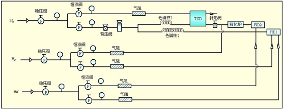

¡ïÏȽø¶ÀÌØµÄÆøÂ·Á÷³Ìϵͳ
¡ù ²ÉÓÃË«Öù²¢Áª·ÖÁ÷ϵͳ£¬ÅäTCDºÍË«FIDÈýÖ»¼ì²âÆ÷¼°Äø×ª»¯Â¯£¬Ò»´Î½øÑù¿ÉʵÏÖÓÍÖÐÈܽâµÄ8ÖÖÆøÌå×é·Ö×Ô¶¯È«·ÖÎö£»
¡ù ÑùÆ·ÆøÍ¨¹ýÒ»Â·ÔØÆø½øÈëFID1¼ì²âÆ÷¼ì²â³öÌþÀàÆøÌ壬ͨ¹ýÁíÒ»Â·ÔØÆøÏȽøÈëTCD¼ì²âÆ÷¼ì²âH2£¬O2£»È»ºó¾­Äø×ª»¯Â¯£¬½øÈëFID2¼ì²âÆ÷¼ì²â³öCO¡¢CO2£¬¿Ë·þ´óÁ¿CO¡¢CO2¶ÔÌþÀàÆøÌ壬ÓÈÆäÊǶÔC2H2µÄ¼ì²â¸ÉÈÅ£¬´ó´óÌá¸ßÁËÌþÀàÆøÌåµÄ¼ì²âÁéÃô¶È¡£
¡ù FID1ºÍFID2µÄÁéÃô¶È¿É·Ö±ðÉ趨£¬¼õÉÙÁËÓÉÓÚÆøÌ庬Á¿²îÒìËùÒýÆðµÄ¼ì²âÓ°Ïì¡£

Á÷³Ìͼ£º

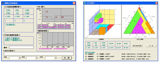

×Ô¶¯¹ÊÕÏÕï¶Ï£º·ÖÎö½áÊø×Ô¶¯³¬±êÌáʾ¡¢Ìṩ·ûºÏ¹ú±êµÄÈý±ÈÖµÕï¶Ï¡¢TDͼʾ¡¢×é·ÝŨ¶Èͼʾ£¬´óÎÀÈý½ÇÐεȶàÖÖ¹ÊÕÏÕï¶Ï·½Ê½¡£

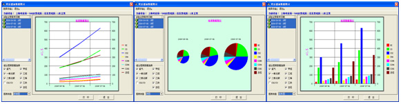

Êý¾Ýͼʾ£º¸ù¾ÝÒѾ­Èë¿âµÄÀúÊ·¼Ç¼£¬Ö±¹ÛÏÔʾijÉ豸ÀúÊ·Êý¾ÝÖи÷×é·ÖµÄŨ¶ÈÇ÷ÊÆÍ¼¡£
