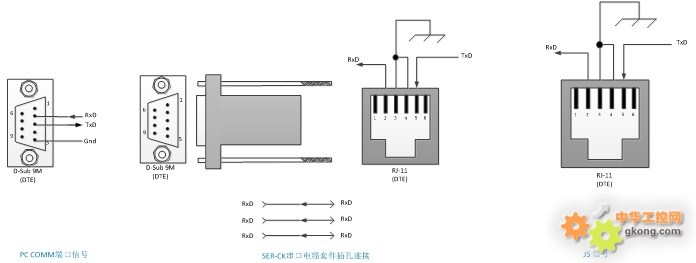

5.2.RS-232
APXϵÁÐÇý¶¯Æ÷×÷Ϊһ¸öDTEÉ豸µÄÅäÖãº3Ïߣ¬È«Ë«¹¤RS232½Ó¿Ú£¬²¨ÌØÂÊ´Ó9600µ½115200£¬8룬ÎÞÆæÅ¼Ð£Ñ飬1λֹͣλ¡£SER-CK´®¿ÚÏßÁ¬½Ó¼ÆËã»úµÄCOM¶Ë¿ÚºÍAPX µÄRS-232¶Ë¿Ú£¨J6£©¡£

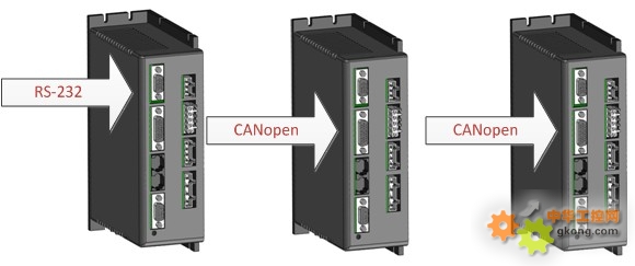

5.3.RS-232¶àµãͨÐÅ
RS-232²»ÔÊÐí´®ÁªµÄÉ豸³¬¹ýÁ½¸ö¡£µ«ÊÇ£¬¶à¸öAPXϵÁÐÇý¶¯Æ÷¿ÉʹÓÃCANµçÀÂͨ¹ýµ¥¸öRS-232¶Ë¿ÚʵÏÖͨÐÅ¡£ÔÚCANЭÒéÏ£¬0µØÖ·ÊÇרÃÅΪCANÖ÷»úÔ¤ÁôµÄ£¬ÆäËûµÄÇý¶¯Æ÷½ÚµãIDºÅ²»ÄÜΪ0£¬ÇÒ±ØÐëΨһ¡£Èç¹ûÇý¶¯Æ÷µÄµØÖ·Îª0£¬ÄǾÍÊǰÑËüµ±×÷Ò»¸öCANÖ÷»ú£¬Í¨¹ýËüת»»RS-232Êý¾Ý¸øCANÍøÂçÖÐµÄÆäËû½ÚµãÇý¶¯Æ÷¡£
