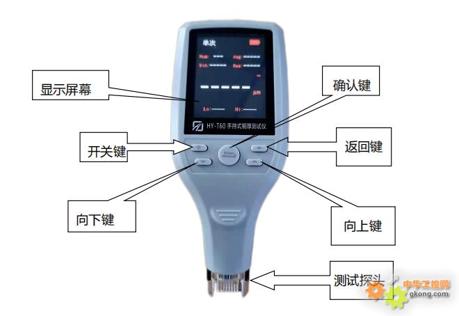

²ÉÓÃ΢µç×è²âÊÔ¼¼Êõ£¬ÀûÓÃËĸù½Ó´¥Ê½Ì½ÕëÔÚ±íÃæÍ­²­ÉϲúÉúµçÐźŽøÐвâÁ¿£¬Ì½Í·½Ó´¥Í­²­ÑùƷʱ£¬ºã¶¨µçÁ÷ͨ¹ýÍâ²àÁ½¸ù̽Õ룬¶øÄÚ²àÁ½¸ù̽Õë²âµÃ¸ÃµçѹµÄ±ä»¯Öµ¡£¸ù¾ÝÅ·Ä·¶¨Âɵçѹֵ±» ת»»Îªµç×èÖµ£¬ÀûÓÃÒ»¶¨µÄº¯Êý£¬¼ÆËã³öºñ¶ÈÖµ£¬²»ÊܾøÔµ°å²ãºÍÏß·°å±³ÃæÍ­²ãÓ°Ïì
4¡¢²úÆ·ÓÃ;£º
PCB¡¢FPC ¿ªÁÏǰºó£¬×ê¿×ǰºó¡¢µç¶Æºó¡¢Ê´¿ÌµÈ¹¤Ðòǰ½øÐÐÏà¹ØÍ­²­ºñ¶È¼ì²â¡£
5¡¢²úÆ·ÌØµã£º
1) ¿ÉÑ¡ 2 µãУ׼ºÍ¶àµãУ׼£¬ÊµÏÖ´ó·¶Î§Í­ºñ¾«×¼Á¿²âÁ¿£¬²»ÐèÒªÇл»µµ°¸¡£
2) Ê׿î¹ú²úÊÖ³Öʽͭºñ²âÊÔÒÇ¡£
3) ÊÖ³ÖʽÉè¼Æ£¬±ãÓÚЯ´ø¡£
4) ²âÊÔÍ·ºÍÆÁÄ»ÍäÇú»¡¶È£¬Ò×Óڹ۲⡣
5) ²Ù×÷¼ò±ã£¬Ò×ÓÚÉÏÊÖ¡£
6) ¿É¸ü»»Ì½Õ룬¾­¼ÃʵÓá£
7) ´øÕÕÃ÷µÄ̽Õ룬±ãÓÚ¶¨Î»¡£
6¡¢¼¼Êõ²ÎÊýºÍÅäÖãº
²âÊÔ·¶Î§£º2-254μm (0.1-10mil)
³ß ´ç£º125mm*52mm*35mm£¨Æ½·Å£º³¤*¿í*ºñ£©
ÖØ Á¿£º100g
µ¥ λ£ºÊý¾ÝÏÔʾµ¥Î»¿ÉÑ¡Ôñ mil¡¢μm¡¢oz
²Ù×÷ÓïÑÔ£ºÒÇÆ÷²Ù×÷½çÃæÓÐÓ¢ÎÄ¡¢ÖÐÎÄÁ½ÖÖÓïÑÔ
У׼·½Ê½£ºÁ½µãУ׼»òÕß¶àµãУ׼£¬²»ÐèÒªÇл»²âÊÔµµ°¸¡£
²âÊÔģʽ£º¿ÉÑ¡Ôñµ¥´Î¡¢Á¬Ðø²âÁ¿Ä£Ê½
µç Ô´£ºÆÕͨ AA£¨5 ºÅ£©µç³Ø¹©µç
Êý¾Ý½Ó¿Ú£ºUSB ½Ó¿ÚÓÃÓÚÏÂÔØ²âÊÔÊý¾Ýµ½¼ÆËã»ú¡£
ÏÔ Ê¾£º ²ÊÉ«´ø±³¹â TFT2.0 Òº¾§ÏÔʾÆÁ£¬240×320 ÏóËØ
Êý¾Ýͳ¼Æ£ºÊý¾Ý×Ô¶¯¼Ç¼£¬×î´óÖµ£¬×îСֵ£¬Æ½¾ùÖµ¡¢±ê×¼²îÉÏÏÂÏÞÌáÐÑ¡£
²âÊÔ¾«¶È£º±3%£¬´øÎ¶ȸÐÓ¦¡£
²âÊÔËÙ¶È£º0.5S/ÿ´Î
×îС·Ö±æÂÊ£º0.01um
