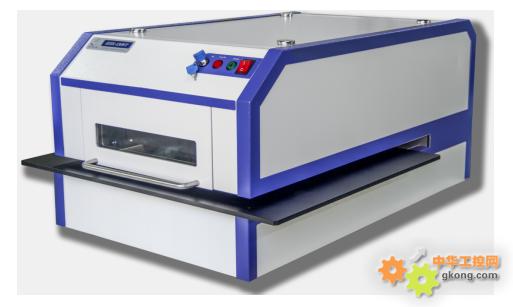

²úÆ·Ãû³Æ£º °àͨ¿Æ¼¼XÓ«¹â¹âÆ×·ÖÎöÒÇiEDX-150WT
ÐÍ ºÅ£º ISP iEDX-150WT
²úÆ·ÓÅÊÆ
  1. ¶Æ²ã¼ì²â£¬×î¶à¶Æ²ã¼ì²â¿É´ï5²ã¡£
  2. ¶ÔÓÚ±¡¶Æ²ã·ÖÎö¾«È·£¬¿ÉÒÔ¾«È·µÄ·ÖÎöСÓÚ1uin(0.025um£©µÄ¶Æ²ã£¬¿ÉÒÔ׼ȷ·ÖÎö0.2-0.5uinµÄ½ð²ã¡£
  3. ¿Éͬʱ½øÐÐÑ¡ÅäRoHS¼ì²â¹¦ÄÜ£¬¾«È·µÄ²âÊÔRoHSÖ¸ÁîÖеÄǦ¡¢¹¯¡¢ïÓ¡¢¸õ¡¢±µ¡¢Ìà¡¢Îø¡¢ÉéµÈÖØ½ðÊô£¬²âÊÔÎÞÂ±ËØÖ¸ÁîÖеÄäå¡¢ÂȵÈÓк¦ÔªËØ¡£
  4. ¿Éͬʱ½øÐÐÑ¡Åä¶ÆÒºÒ©Ë®·ÖÎö¹¦ÄÜ£¬Ò»·ÖÖÓ¼´¿É·ÖÎö³öÒ©Ë®ÄÚ½ð£¬Äø£¬Í­µÈÒ©Ë®º¬Á¿£¬·ÖÎö¾«¶ÈΪ0.01ppm£¬
  5. ¿Éͬʱ½øÐÐÑ¡ÅäºÏ½ð³É·Ö·ÖÎö¹¦ÄÜ¡£
  6. ¿ª²Ûʽ³¬´ó¿ÉÒÆ¶¯È«×Ô¶¯ÑùƷƽ̨620*525 (³¤*¿í)£¬ÑùÆ·ÒÆ¶¯¾àÀë¿É´ï220*220X10mm(³¤*¿í*¸ß) £»×¨ÎªÏß·°åÐÐÒµÑÐÖÆ¡£
  7. ¼¤¹â¶¨Î»£¬¿ÉÒÔÁ¬Ðø×Ô¶¯¶àµã³Ì¿Ø²âÁ¿£»
  8. ¿ÉÒÔÑ¡Åä¶à×¼Ö±Æ÷ϵͳ£¬µ¥×¼Ö±Æ÷/6¸ö×¼Ö±Æ÷/7¸ö×¼Ö±Æ÷¡£
  9. ¿É¼ì²â¹ÌÌå¡¢ÒºÌå¡¢·Ûĩ״̬²ÄÁÏ£»
  10. ÔËÐм°Î¬»¤³É±¾µÍ¡¢ÎÞÒ×ËðÒ×ºÄÆ·£¬¶ÔʹÓû·¾³Ïà¶ÔÒªÇóµÍ£»
  11. ¿É½øÐÐδ֪±êÑùɨÃè¡¢ÎÞ±êÑù¶¨ÐÔ£¬°ë¶¨Á¿·ÖÎö£»
  12. ²Ù×÷¼òµ¥¡¢Ò×ѧÒ×¶®¡¢¸ßÆ·ÖÊ¡¢¸ßÐÔÄÜ¡¢¸ßÎȶ¨ÐÔ£¬¿ìËÙ³ö¼ì²â½á¹û£¨20-40Ã룩£»
  13. ±êÅäµÂ¹úAmptekSI-Pin ̽²âÆ÷£¬Ñ¡Åä¸ß¾«¶È¹èÆ¯ÒÆSDD̽²âÆ÷£¬±£Ö¤²âÊÔ¾«¶È¡£
  14. Èí¼þÖ§³ÖÎÞ±êÑù·ÖÎö¡£
  15. Ïà¶ÔÓÚ´«Í³¶Æ²ã£¬¿ª»ú²»ÐèÒªÔ¤ÈÈ£¬Ö±½Ó¿ÉÒÔ²âÁ¿£¬²âÁ¿ºó¿ÉÒÔÖ±½Ó¹Ø»ú£¬½ÚÔ¼Óõ磬¼õÉٹؼü²¿¼þ£¨XÉäÏ߹ܣ¬¸ßѹµÈ£©ÏûºÄ£¬²¢¼õÉÙÁ˵ȴýʱ¼ä¡£
Ñ¡Åä
XÉäÏß¹Ü
¸ßÎȶ¨ÐÔX¹â¹Ü£¬Ê¹ÓÃÊÙÃü³¤£¨¹¤×÷ʱ¼ä>15,000Сʱ£©¡£
MO (ãf)°Ð£¬îë´°¿Ú£¬ ¹â°ß³ß´ç75um£¬Ó;øÔµ£¬ÆøÀäʽ£¬·øÉ䰲ȫµç×ӹܯÁ±Î¡£
50kV£¬1mA£¬¸ßѹºÍµçÁ÷É趨ΪӦÓóÌÐòÌṩ×î¼ÑÐÔÄÜ¡£
¸ßÎȶ¨ÐÔ΢½¹µãX¹â¹Ü£¬Ê¹ÓÃÊÙÃü£¨¹¤×÷ʱ¼ä>15,000Сʱ£©¡£
MO (ãf)°Ð£¬îë´°¿Ú£¬ ¹â°ß³ß´ç50um£¬Ó;øÔµ£¬ÆøÀäʽ£¬·øÉ䰲ȫµç×ӹܯÁ±Î¡£
ƽ̨
¹Ì¶¨Æ½Ì¨
Èí¼þ³ÌÐò¿ØÖƲ½½øÊ½µç»úÇý¶¯X-YÖáÒÆ¶¯´óÑùƷƽ̨¡£¼¤¹â¶¨Î»¡¢¼òÒ׺ÉÔØ×î´ó¸ºÔØÁ¿Îª5¹«½ï£¬¿ØÖƳÌÐò½øÐгÖÐøÐÔ×Ô¶¯²âÁ¿¡£
ƽ̨³ß´ç£º620*525mm (³¤*¿í*¸ß)
ÑùÆ·ÒÆ¶¯¾àÀ룺220*220X10 mm(X*Y*Z)
×¼Ö±Æ÷
µ¥×¼Ö±Æ÷ϵͳ 0.2/0.3MMÑ¡1¸ö
0.1/0.2/0.3/0.5/1/4/4mm¹²7ÖÖ×¼Ö±Æ÷¹æ¸ñ¿ÉÑ¡,¿Í»§¿É×î¶àÑ¡7ÖÖ×¼Ö±Æ÷³ß´ç£¬¿É¶¨ÖÆÌØÊâ³ß´ç×¼Ö±Æ÷¡£
̽²âÆ÷
°ëµ¼ÌåSi-PIN ̽²âÆ÷£¬·Ö±æÂÊ159eV£¬
¸ß·Ö±æÂÊ¹èÆ¯ÒÆSDD̽²âÆ÷£¬·Ö±æÂʿɴﵽ125eV.
ÂË¹âÆ¬
³õ¼¶ÂË¹âÆ¬£ºAlÂË¹âÆ¬£¬×Ô¶¯Çл»
ÑùÆ·¶¨Î»
ÏÔʾÑùÆ·Ëø¶¨¡¢¼òÒ׺ÉÔØ¡¢¼¤¹â¶¨Î»¼°ÅÄÕÕ¹¦ÄÜ
ÊÓÆµÏµÍ³
¸ß·Ö±æÂÊCCDÉãÏñÍ·¡¢²ÊÉ«ÊÓÆµÏµÍ³¡£
¹Û²ì·¶Î§£º3mm x 3mm¡£
·Å´ó±¶Êý£º40X¡£
¸½¼þ
º¬¼ÆËã»ú¡¢ÏÔʾÆ÷¡¢´òÓ¡»ú¡¢¼üÅÌ¡¢Êó±ê
Èí¼þ
±êÅäMulti-Ray¶Æ²ã·ÖÎöÈí¼þ
1¡¢Ñ¡ÅäROHS·ÖÎöÈí¼þ
2¡¢Ñ¡ÅäºÏ½ð·ÖÎöÈí¼þ
3¡¢Ñ¡ÅäÒ©Ë®·ÖÎöÈí¼þ
 ¼ì²âÔªËØ·¶Î§
Al (13) ~ U(92)
·ÖÎöÑùÆ·ÀàÐÍ
ÒºÌå/¹ÌÌå/·ÛÄ©
