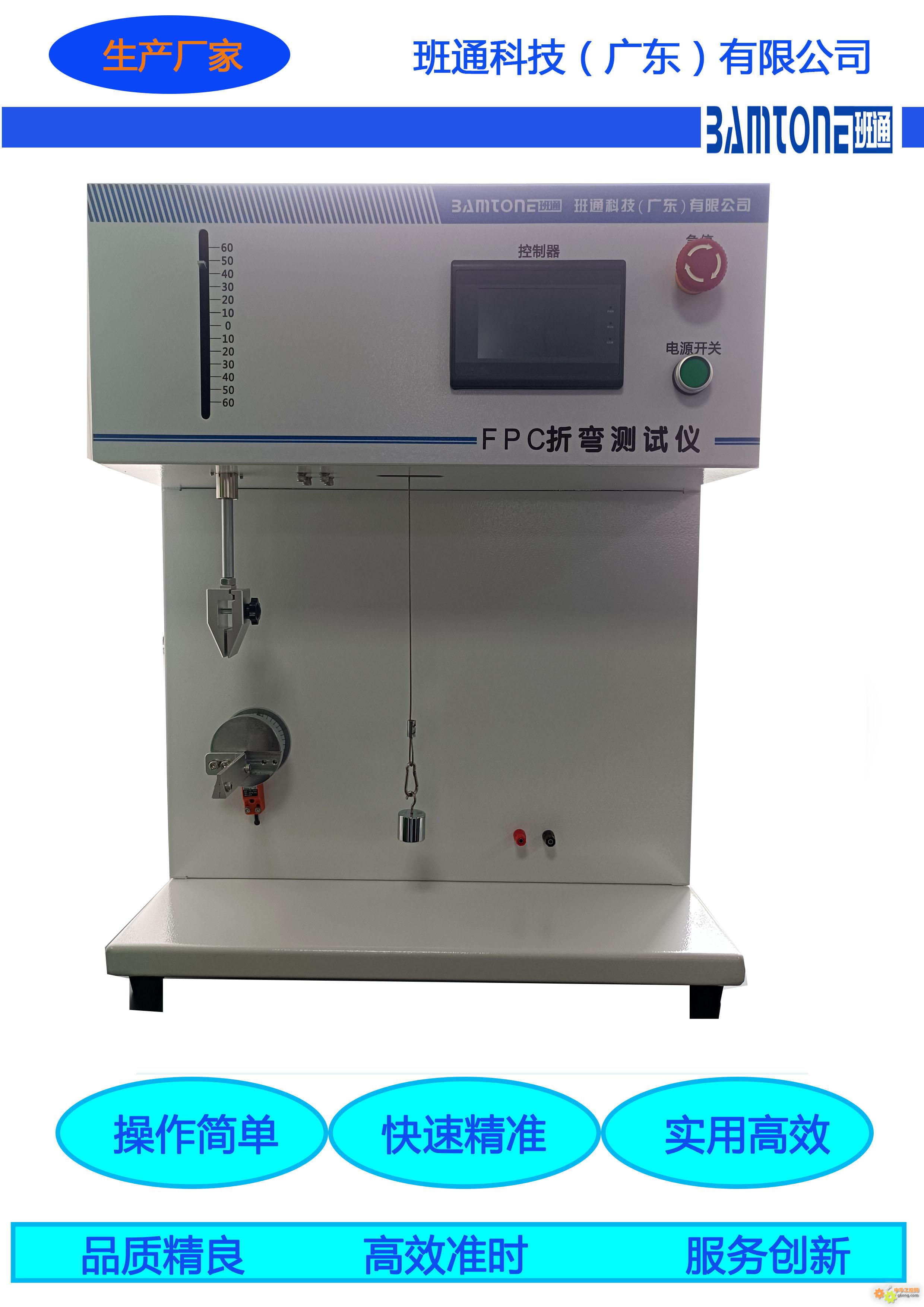

²úÆ·Ãû³Æ£º °àͨ¿Æ¼¼FPC ÄÍÍäÕÛÊÔÑé»ú Bamtone/NZ01
ÐÍ ºÅ£º Bamtone/NZ01
¼¼Êõ²ÎÊý
Ö÷Òª¼¼Êõ²ÎÊý  £º
ÊÔÑ鹤λ  £º
µ¥¹¤Î»
ÇúÕÛºÉÖØ  £º
50 100 200 300 500 1000g (¿Éµþ¼Ó  )
²âÊÔËÙ¶È  £º
10 ~ 180  ´Î/·ÖÖÓ
²âÊÔÐÐ³Ì    :
0 ~ 100mm
Íä Õ۽ǶÈ
180  ¿ÉÉ趨
Èí°å×î´ó³¤¶È  £º
1 50mm
ÇúÕÛ  R ½Ç  £º
0.38/0.8/ 1.0/ 1.2/2.0 R
ÄÓ Õ۽ǶÈ
0 ~ 135 (¿ÉÈÎÒâÔO¶¨)
¹Ì¶¨×°Öà  £º
Ê© ¼ÓÀ­ Á¦¼Ð Í· ÒÔ ¼°ÕÛ Çú×°ÖÃÒ»Ì×
ÄÍÕÛ´ÎÊýÉ趨  £º
0-999999999  ´Î  (  ¿ÉÔ¤Öà  £¬´ïµ½´ÎÊý»òÕßÕÛ¶Ï×Ô¶¯Í£Ö¹  )
ÊÔÑ鹦ÄÜ  £º
¿ÉÉ趨½Ç¶È ¡¢  ´ÎÊý ¡¢  ËÙ¶ÈµÈ  £¬  ¾ßÓжÀÌØµÄµ¼Í¨¹¦ÄÜ  £¬  ¶Ï¿ª×Ô¶¯Í£Ö¹¼ÆÊý¹¦ÄÜ
Ìå»ýÔ¼  £º
W450    ×    D380×    H700mm
ÖØÁ¿  £º
45kg
µçÔ´  £º
1 ¡Ó AC 220V      (ÒÀ ¹ú±ð»òÖ¸¶¨)
Ó¦Ó÷¶Î§
ÓÃÓÚ PCB/FPC À´ÁÏºÍ³ÉÆ·ÍäÇúÄÍÕÛÇúÊÙÃüÊÔÑéÊÔÑé¡£
²úÆ·ÌØµã
(1)ÏäÌå²ÉÓþ²µç¿¾Æá´¦Àí  £¬Õû»úÉè¼ÆºÏÀí  £¬½á¹¹½ô¹Ì  £¬ÔËÐа²È«¡¢Îȶ¨¡¢×¼È·  £»
(2)ÊÔÑé½Ç¶È¡¢ËÙ¶È¡¢´ÎÊýµÈ¿Éµ÷  £¬  ×Ô¶¯¼ÆÊý,²úÆ·ÍäÕÛÖÁ¶ÏÏßÎÞ·¨Í¨µçʱ,²¢ÄÜ×Ô ¶¯Í£Ö¹²Ù×÷  £»
(3)ÊÔÑéºÉÖØ¿Éµ÷  £¬ÅäÓÐÖ¸ÕëÖ»Êǿ̶ÈÖµ  £¬Äܹ»ÏÔʾÇÒ·½±ãµÄµ÷½Úµ½ÐèÒªµÄÊÔÑéºÉÖØ  £»
(4)ÐгÌÊÖ¶¯¿Éµ÷  £¬ÊÔÑé¼Ð¾ßÊÖ¶¯¿Éµ÷  £¬Ó¦Óù㷺£»
