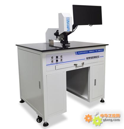

²úÆ·Ãû³Æ£º °àͨ¿Æ¼¼Ïß¿íÏß¾à²âÊÔÒÇ Bamtone/D300
ÐÍ ºÅ£º Bamtone/D300
²úÆ·¹¦ÄÜ
  1. ¿òÑ¡ÉÏÏÂÏß¿í²âÁ¿£º²âÁ¿¿òÑ¡ÇøÓòÄÚë±ßºÍÍ­±ß¿í¶È£»
  2. ¿òÑ¡µ¥Ïß¿í²âÁ¿£º²âÁ¿¿òÑ¡ÇøÓòÄÚÁ½ÌõÏßÖ®¼äµÄ¿í¶È£»
  3. ¿òÑ¡ÉÏÏß¿í²âÁ¿£º²âÁ¿¿òÑ¡ÇøÓòÄÚÍ­±ß¿í¶È£»
  4. ¿òÑ¡ÏÂÏß¿í²âÁ¿£º²âÁ¿¿òÑ¡ÇøÓòÄÚë±ß¿í¶È£»
  5. ¿òÑ¡13Ïß¿í²âÁ¿£º²âÁ¿¿òÑ¡ÇøÓòÄÚÉÏÍ­±ßºÍÏÂë±ßÖ®¼äµÄ¿í¶È£»
  6. ¿òÑ¡24Ïß¿í²âÁ¿£º²âÁ¿¿òÑ¡ÇøÓòÄÚÉÏÍ­±ßºÍÏÂë±ßÖ®¼äµÄ¿í¶È£»
  7. ÊÖ¶¯ÉÏÏß¿í²âÁ¿£ºÊÖ¶¯²âÁ¿Í­±ß¿í¶È£»
  8. ÊÖ¶¯ÏÂÏß¿í²âÁ¿£ºÊÖ¶¯²âÁ¿Ã«±ß¿í¶È£»
  9. ä¿×²âÁ¿£º²âÁ¿¿òÑ¡ÇøÓòÄÚÍ­±ßºÍë±ßÖ®¼äµÄÖ±¾¶£»
  10. ÏßÔ²²âÁ¿£º²âÁ¿Ïßµ½Ô²µÄ×î¶Ì¾àÀ룻
  11. ȱ¿Ú²âÁ¿£º²âÁ¿È±¿ÚµÄ¿í¶È£»
  12. ÊÖ¶¯¾àÀë²âÁ¿£ºÊÖ¶¯²âÁ¿Á½µãÖ®¼äµÄ¾àÀ룻
  13. µãÏß¾àÀë²âÁ¿£ºÊÖ¶¯²âÁ¿µãµ½Ïß×î¶Ì¾àÀ룻
  14. ÊÖ¶¯Ô²¿×²âÁ¿£ºÊÖ¶¯²âÁ¿Ô²µÄÖ±¾¶£»
Ó¦Ó÷¶Î§£º
Ïß¿í²âÁ¿ÒÇÖ÷ÒªÓÃÓÚ¼ì²âPCBÓ¡Ë¢µç·°åÄÚ¡¢Íâ²ã°ë³ÉÆ·¾­ÏÔÓ°Ê´¿Ìºó(ÉÏÂÌÓÍǰ)Ïß·µÄÉÏ·ù¼°Ï·ù¿í¶È¼°Ãæ»ý¡¢½Ç¶È¡¢Ô²Ö±¾¶¡¢Ô²ÐľàµÈ¡£¿ÉÀ©Õ¹Ó¦ÓÃÓÚÆäËüµç×ÓÔªÆ÷¼þµÄÏÔ΢³ß´ç²âÁ¿¡£
²úÆ·ÌØµã
  1. »¨¸ÚÑÒ¹¤×÷̨£¬Æ½ÎÈÇÒ²»»á»®É˰塣
  2. ¸ß¸Ð¹â¶È²ÊÉ«CCD£¬³ÉÏñ»­ÖÊÇåÎú¡£¸ß¾«¶È»úеµ÷½Ú×°Ö㬶Խ¹¾à½øÐдֵ÷¼°Î¢µ÷¡£
  3. ºì¹âLD¶¨Î»£¬¿É¿ìËÙÈ·¶¨²âÁ¿ÇøÓò¡£
  4. רÓÃLED»·ÐιâÔ´Éè¼ÆÇÒÁ¬Ðø¿Éµ÷£¬Âú×ã¶àÖÖ²âÁ¿Ä£Ê½
  5. ·Å´ó±¶ÂÊ70×~450׿ɵ÷¡£
  6. Èí¼þ×Ô¶¯Ñ°±ß£¬ÉÏÏÂÏß¿í²âÁ¿¿É¿òÑ¡,²âÁ¿¸ü¼Ó¿ì½Ý׼ȷ¡£
  7. ¹ÜÀíÔ±/²Ù×÷Աģʽ£¬·½±ã¹ÜÀí¡£
  8. ×Ô¶¯±£´æ²âÁ¿Í¼Æ¬ºÍÊÖ¶¯±£´æÍ¼Æ¬Ïà½áºÏ£¬¿ìËÙµ¼³ö²âÁ¿Êý¾Ýµ½ExcelºÍwordÎĵµ¡£
  9. ²âÁ¿½á¹ûµ¥Î»¿ÉÑ¡ÔñºÍת»»¡£
  10. SPC¹ÜÖÆ¡£
  11. Èí¼þ²Ù×÷¼ò±ã£¬Êó±êÈý¼ü²Ù×÷¡£
  12. ÖС¢Ó¢¡¢·±ÌåÈýÖÖÓïÑÔ°æ±¾¡£
¼¼ÊõÖ¸±êºÍ²ÎÊý
·Ö±æÂÊ
0.60~3μm/pixel
µç×Ó·Å´ó±¶ÂÊ
50×
¹âѧ·Å´ó±¶ÂÊ
1.4×~9×£¨Êµ¼Ê±¶ÂÊ70-450±¶£©Á¬Ðø¿Éµ÷adjustable
±ä±¶·½Ê½
ÊÖ¶¯
µ÷½¹·½Ê½
ÊÖ¶¯£¨´Öµ÷/΢µ÷Ë«ÐýÅ¥£©
¹âÔ´
LED»·Ðι⣨ÁÁ¶ÈÁ¬Ðø¿Éµ÷£©
LD¶¨Î»¹âÔ´£¨ºì¹â£©
CCD
¸ß¸Ð¹â¶È²ÊÉ«130ÍòÏñËØ
¿É²â×î´ó°å¿í
760 mm
²âÁ¿Öظ´¾«¶È
±1pixel
ÊÓÒ°·¶Î§
6.4mm×4.8mm~1.28mm×0.96mm
ÒÇÆ÷ÍâÐγߴ磨²»º¬µçÄÔ£©
960 mm×760 mm ×1300mm (L x W x H)
ÒÇÆ÷ÖØÁ¿£¨²»º¬µçÄÔ£©
Ô¼200kg
¹¤×÷µçÔ´
AC 220V±10¨G /50Hz/ 10A
ÖØ¸´¾«¶È
±1um
±¶ÂÊ
1X
2X
3 X
4 X
²âÁ¿¾«¶È
±3um
±1.5um
±1um
±0.75um
