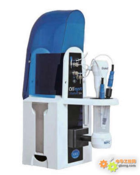

²úÆ·ÌØµã
1) CVSMART CVS ·ÖÎöÒÇÅÓ´óµÄÒ©Ë®Êý¾Ý¿â£¬¿ÉÒÔ¼æÈÝÊг¡Éϴ󲿷ֵÄÒ©Ë®¹©Ó¦ÉÌ
2) Èí¼þ¿ÉÒԼǼµçλ±ä»¯Æ×ͼ£¬Ð£×¼ÇúÏߣ¬Êä³ö²âÊÔ±¨¸æ
3) ÀúÊ·²âÊÔÊý¾Ý¿ÉÒÔ×Ô¶¯Êä³öµ½ EXCEL ±í¸ñ£¬±ãÓÚÓû§±£´æºÍ×·ËÝ¡£
4) Óû§¿ÉÒÔÉ趨²âÊÔ¹ý³Ì£¬¹¤×÷µç¼«×ªËÙÓû§¿ÉÒÔ×ÔÐÐÉ趨£¬¸ù¾ÝÓ¦Óò»Ò»Ñù£¬Óû§¿ÉÒÔÑ¡Ôñ²»Í¬µÄÇåÏ´³Ì Ðò£¬ÉõÖÁ¿ÉÒÔ×Ô½¨²âÊÔ¹ý³Ì¡£¶ÔÓÚ±¾µØÒ©Ë®³§É̷dz£ÖØÒª¡£
5) CVSMART CVS ·ÖÎöÒÇµÄ USB ½Ó¿Ú±£Ö¤ÁËÐźŵÄÎȶ¨ºÍ´«Ë͵ķ½±ãÐÔ¡£
6) CVSMART CVS ·ÖÎöÒǵÄÈí¼þȨÏÞºÍÃÜÂëÉè¼Æ£¬¿ÉÒÔ²âÊÔ²ÎÊýµÄ°²È«ÐÔ¡£
7) CVSMART CVS ·ÖÎöÒÇÄ£¿é»¯Éè¼Æ£¬Óû§¿ÉÒÔ¸ù¾Ý²ÆÎñ×´¿öʹÓÃÇé¿ö£¬Ñ¡ÔñºÏÊʵÄÅä¼þ£º×Ô¶¯Ìí¼Ó£¬×Ô¶¯ ÇåÏ´ºÍ×Ô¶¯¼ÓÑù£¬¶àÑùÆ·²âÊÔÄ£¿é£¬ÉõÖÁ VMS Ìí¼ÓÄ£¿é¡£Óû§¿ÉÒÔËæÊ±Éý¼¶µ½¸ü¸ß¼¶µÄÅäÖÃ
8) µç¼«Éè¼Æ£º¹¤×÷µç¼«£¬²Î±Èµç¼«£¬¸¨Öúµç¼«¡£¹¤×÷µç¼«ÎªÔ²Å̵缫Éè¼Æ£¬Æä¶ÀÌØ±íÃæÔ²ÅÌÉè¼Æ°ü×°ÁË
9) Æä²âÊÔ¾«¶ÈÒÔ¼°±È½ÏÊÕµ½Íâ½çÐźŵĸÉÈÅ¡£²Î±Èµç¼«ºÍ¸¨Öúµç¼«¾ùΪ²£Á§²ÄÖÊ£¬·½±ã¿Í»§¶ÔÆä½øÐÐÇåÏ´µô ²âÊÔ¹ý³ÌÖÐÔì³ÉµÄ²ÐÁôÎï¡£
10) CVSMART CVS ·ÖÎöÒÇÔö¼Ó±ê×¼ÅäÖã¬Óû§»¹¿ÉÒÔ¶ÔÂÈÀë×Ó½øÐзÖÎö¡£
