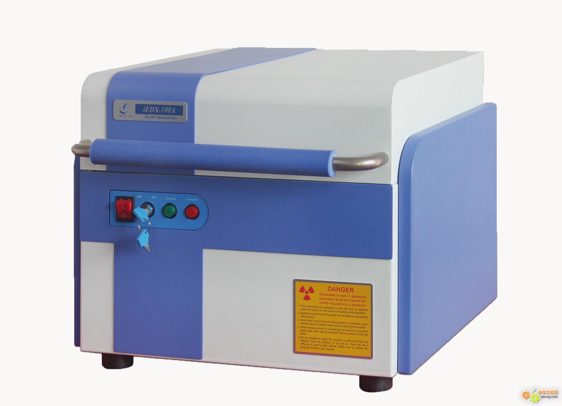

²úÆ·Ãû³Æ£º °àͨ¿Æ¼¼X Ó«¹â¹âÆ×·ÖÎöÒÇ iEDX-100A
ÐÍ ºÅ£º iEDX-100A
²úÆ·ÓÅÊÆ
1. ¿É½øÐÐ RoHS¡¢²ÄÁϼì²â£¬Ò»»ú¶àÓÃʡͶ×Ê
2. ¿É¼ì²â¹ÌÌå¡¢ÒºÌå¡¢·Ûĩ״̬²ÄÁÏ
3. ÔËÐм°Î¬»¤³É±¾µÍ¡¢ÎÞÒ×ËðÒ×ºÄÆ·£¬¶ÔʹÓû·¾³Ïà¶ÔÒªÇóµÍ
4. ¿É½øÐÐδ֪±êÑùɨÃè¡¢ÎÞ±êÑù¶¨ÐÔ£¬¶¨Á¿·ÖÎö£¬±êÑù¾«Á¿·ÖÎö
5. ²Ù×÷¼òµ¥¡¢Ò×ѧÒ×¶®¡¢¾«×¼ÎÞËð¡¢¸ßÆ·ÖÊ¡¢¸ßÐÔÄÜ¡¢¸ßÎȶ¨ÐÔ£¬¿ìËÙ³ö¼ì²â½á¹û£¨40-120 Ã룩
6. ¿ÉÕë¶Ô¿Í»§¸öÐÔ»¯ÒªÇóÁ¿Éí¶¨×ö¸¨Öú·ÖÎöÅäÖÃÓ²¼þ
7. Èí¼þÖÕÉíÃâ·ÑÉý¼¶
8. ¶ÀÓÐרÀûÖڶ࣬¹ú¼ÊÖªÃûÆ·ÅÆ
9. ÎÞËð¼ì²â£¬¶ÀÓеķDZêÑù¾«×¼·ÖÎö¼ì²âÈí¼þ¼¼Êõ
10.ʹÓð²ÐÄÎÞÓÇ£¬ÊÛºó·þÎñÏìӦʡÄÚ 8 СʱÒÔÄÚ£¬Ê¡Íâ 24 СʱÒÔÄÚ£¬Ìṩȫ·½Î»ÊÛºó·þÎñ
²úÆ·ÌØÕ÷
1.¸ßÐÔÄܸ߾«¶È X Ó«¹â¹âÆ×ÒÇ£¨XRF£©¡£
2.¼ÆËã»ú/ MCA(¶àͨµÀ·ÖÎöÒÇ) 2048 ͨµÀÖð´Î½üËÆ¼ÆËã·¨ ADC£¨Ä£ÄâÊý×Öת»»Æ÷) Smart-Ray. ¿ìËÙ¡¢¼òµ¥µÄ¶¨ÐÔ·ÖÎöµÄÈí¼þÄ£¿é¡£¿Éͬʱ·ÖÎö 20 ÖÖÔªËØ¡£°ë¶¨Á¿·ÖÎöƵÆ×±È ½Ï¡¢¼õ·¨ÔËËãºÍÅ䏸¡£
3.Smart-Ray. ÐÐÒµ¾«È·¶¨Á¿·ÖÎö FP ·¨Èí¼þ¡£¿Éͬʱ·ÖÎö 8 ÖÖÔªËØ¡£×îС¶þ³Ë·¨¼ÆËã·åÖµ·´¾í »ý¡£²ÉÓ쿨˹-ͼ˼¼ÆËã·½·¨½øÐоØÕóУÕý¼°ÄÚ²¿ÔªËØ×÷Ó÷ÖÎö¡£½ðÊô·ÖÎö¾«¶È¿É´ï+ /- 0.02%£¬¹ó½ðÊô£¨8-24 Karat) ·ÖÎö¾«¶È¿É´ï+ /-0.05kt,Smart-Ray. ²ÉÓà WINDOWS XP/2000/NT/98/win7 Èí¼þ²Ù×÷ϵͳ¡£
4.ÍêÕûµÄͳ¼Æº¯Êý¾ùÖµ¡¢ ±ê×¼²î¡¢ µÍ/¸ß¶ÁÊý£¬Ç÷ÊÆÏߣ¬Cp ºÍ Cpk ÒòËØµÈ¡£
5.×Ô¶¯Òƶ¯Æ½Ì¨£¬Óû§Ê¹ÓÃÔ¤ÏÈÉ趨ºÃµÄ³ÌÐò½øÐÐ×Ô¶¯ÑùÆ·²âÁ¿¡£×î´ó²âÁ¿µãÊýÁ¿ = ÿ 9999 ÿ¸ö½×¶ÎÎļþ¡£Ã¿¸ö½×¶ÎµÄÎļþÓÐ×î¶à 25 ¸ö²»Í¬Ó¦ÓóÌÐò¡£ÌØÊ⹤¾ßÈç"ÏßɨÃè"ºÍ"¸ñÕ¤"¡£ ÿ¸ö½×¶ÎÎļþ°üº¬Íêȫͳ¼ÆÈí¼þ°ü¡£°üÀ¨×Ô¶¯¶Ô½¹¹¦ÄÜ¡¢·½±ã¼ÓÔØº¯Êý¡¢Ãé×¼ÑùÆ·ºÍÅÄÉã¡¢¼¤ ¹â¶¨Î»ºÍ×Ô¶¯¶àµã²âÁ¿¹¦ÄÜ¡£
