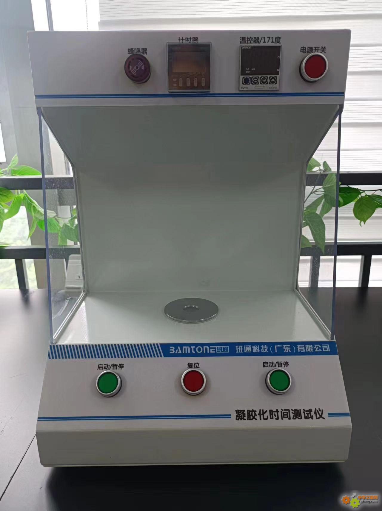

²úÆ·Ãû³Æ£º °àͨ¿Æ¼¼Äý½º»¯Ê±¼ä²âÊÔÒÇ Bamtone/N01
ÐÍ ºÅ£º Bamtone/N01
²úÆ·¹¦ÄÜ£º
 ÓÃÓÚ²âÊÔ°ë¹Ì»¯Æ¬¼°Ê÷Ö¬µÄÄý½º»¯Ê±¼ä£¬¼ìÑé¶à²ã°åѹºÏÓÃÕ³½ÓƬÄý½º»¯Ê±¼ä£¬ÒÔÈ·±£Éú²úËùÓõÄÔ­²ÄÁÏÐÔÄÜ¡£
Ó¦Ó÷¶Î§£º
Ó¦ÓÃÓÚPCBÉú²ú¹¤ÒÕ¹ý³ÌÖжԶà²ã°åѹºÏÓÃÕ³½ÓƬÄý½º»¯Ê±¼ä¼ì²â¡£
²úÆ·ÌØµã£º
1¡¢ÅäÓбØÐèµÄ¸÷ÖÖ²âÊÔ¹¤¾ß(È¡ÑùÉס¢¹ýÂËÉ¸Íø¡¢Ê¯À¯)
2¡¢ÎÂ¿ØÆ÷²ÉÓã¬Êý×ÖʽÏÔʾ£¬PID¿ØÖÆ£¬¶Ô½º³ØÎ¶ȽøÐо«È·¿ØÖÆ£¬¾«¶È¿É´ï±0.5¡æ¡£
3¡¢²Ù×÷¼òµ¥·½±ã£¬×óÓÒÉè¼ÆÁ½¸öSTART/STOP¿ØÖư´Å¥£¬ÊÊÓ¦×óÓÒÊÖϰ¹ß²»Í¬ÊµÑé²Ù×÷ÈËȺ¡£
4¡¢Ë¶´óLEDÒº¾§Êý×ÖÏÔʾ£¬Íâ¹ÛÐÂÓ±ÃÀ¹Û¡£
²úÆ·²ÎÊý
1¡¢ÈÈÅÌ¿ØÎ¾«¶È£º ± 0.5 ¡æ£¬ÈÈÅÌζÈ×îС¶ÁÊý : 0.1 ¡æ£¬¹¤×÷ÎÂ¶È : 230 ¡æ×î´ó
2¡¢Ê±ÖÓ¼ÆÊ± : 0-999.9 Ãë
3¡¢ÈÈÅ̽º³Ø³ß´ç : φ 20.0mm
4¡¢¹©µç : 220V,50Hz,300W, µ¥Ïà
5¡¢³ß´ç : 310 × 310 × 410mm(W × D × H)
6¡¢ÖØÁ¿ : 11.5kg
