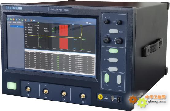

²úÆ·¹¦ÄÜ£º
  1. ¾ßÓвâÊÔ²¨ÐÎÏÔʾ¹¦ÄÜ¡£
  2. ²âÊÔ²¨ÐÎʵʱ´¢´æ£¬·½±ãºóÐø½øÐе÷Óò鿴¡£
  3. ÐýÅ¥µ÷½Ú²¨ÐÎ×óÓÒÉÏÏÂÒÆ¶¯£¬·Å´óËõС²é¿´¡£
  4. ²âÊÔÊý¾Ýʵʱ¼Ç¼¡£
  5. ²âÊÔÊý¾Ý¿ÉÒÔ¸ù¾ÝÒªÇó£¨×î´óÖµ£¬×îСֵ£¬Æ½¾ùÖµ£©½øÐÐ×Ô¶¯Åж¨¡£
  6. ²âÊÔÊý¾Ý¿ÉÒÔµ¼³öEXCLEÎĵµ£¬PDFµµ£¬´òÓ¡±¨¸æ¹¦ÄÜ¡£
  7. °´¼üÇл»µ¥¶Ë£¬²î·Ö²âÊÔÈÎÎñ£¬·½±ã¿ì½Ý¡£
  8. Ò»¼ü»Ö¸´¹¦ÄÜ£¬ÈÎÎñ²¨Ðε÷ÊÔ´íÎó£¬Ò»¼üÖØÖá£
  9. ¾ßÓпìËÙµ¥´Î²âÁ¿£¬×Ô¶¯¶¨Î»Æðʼ¶Î£¬Ä©¶Ë¹¦ÄÜ¡£
  10. ¾ßÓÐʵʱÁ¬Ðø²âÊÔ¹¦ÄÜ£¬ÊµÊ±ÏÔʾµ±Ç°Êý¾Ý¡£
  11. ÒÇÆ÷ÄÚÖÃwin10ϵͳ£¬Í¼Æ¬´æ´¢£¬ÁªÍø£¬µ¼³öµÈ¾ù¿ÉʵÏÖ¡£
  12. ²ÉÓÃ13.3Ó¢´çÒº¾§¸ßÇå´ø´¥ÃþÏÔʾÆÁ£¬·½±ã¹Û²âºÍ²Ù×÷¡£
  13. ¿ª»ú×Ô¶¯Ð£×¼¹¦ÄÜ¡£
  14. ¿ÉÒÔÍØÕ¹Á¬½ÓMESϵͳ£¬ÉÏ´«Êý¾Ý¡££¨¸ù¾Ý¿Í»§ÏàÓ¦¿ª·¢£©
  15. Ò»Ìå»úÉè¼Æ£¬µ¥»ú¿ÉÒÔÍê³ÉÈ«²¿²Ù×÷¡£
Ó¦Ó÷¶Î§£º
ÊÊÓÃÓÚ¹¤³§ÆóÒµ£¬¸ßУ£¬ÊµÑéÊÒ£¬¿ÆÑлú¹¹£¬¾ü¹¤µ¥Î»×迹²âÊÔ£¬×迹·ÖÎö£¬×迹ÅÅÕÏ£¬Ö÷ÒªÓ¦ÓÃÓÚPCBÓ²°å¡¢FPCÈí°å×迹Ìõ¿ìËÙ²âÊÔ£¨test coupon£©£¬PCBÓ²°å¡¢FPCÈí°å°åÄÚ×迹Ïß²âÊÔ¡£¸ßƵµçÀ£¬Ë«½ÊÏߣ¬µçÏßµçÀµÄ×迹²âÊÔ£¬µç×ÓÁ¬½ÓÆ÷²âÊÔ¡£
·ûºÏ±ê×¼£º
  1. IPC-TM-650 ±ê×¼ PCB ´«ÊäÏßÌØÐÔ×迹ʱÓò·´Éä²âÊÔ·½·¨
  2. Intel ¼¼Êõ±ê×¼ PCB ²âÊÔ·½·¨£¨TDR ²âÊÔ PCB ÌØÐÔ×迹£©
  3. Öйú CPCA ±ê×¼ Ó¡ÖÆ°åÌØÐÔ×迹ʱÓò·´Éä²âÊÔ·½·¨
  4. ¸÷ÖÖ¸ßËÙ´®ÐÐ×ÜÏß¹ú¼ÊͨÐбê×¼£¨USB¡¢SATA¡¢PCI-E¡¢HDMI¡¢DP µÈ£©
²úÆ·ÌØµã£º
  1. H200BÓ¦ÓÃÁìÓòÈ«Ãæ¸²¸Ç×迹Ìõ²âÊÔ¡¢Èí°å/Ó²°å°åÄÚ²âÊÔ¡£
  2. ×î¸ß´ø¿í¿É´ï20GHz£¬´¦ÓÚ¹úÄÚÁìÏÈˮƽ£¬²âÊÔÏß³¤×î¶Ì¿É´ï1cm¡£
  3. ÒÇÆ÷ÄÚÖÃУ׼¼þ£¬¿ª»ú×Ô¶¯Ð£×¼£¬½â¾öÁËͬÀàÒÇÆ÷³£¼ûµÄУ׼¹ý³Ì¸´ÔÓ¡¢Ð£×¼Êý¾ÝÆ¯ÒÆµÈÎÊÌâ¡£
  4. ±êÅä΢´øÌ½Í·ºÍ¿Éµ÷̽ͷÓÃÓÚ°åÄÚ×迹Ïߣ¬×迹Ìõ²âÊÔ£¬Âú×ã5GÏß·°å²âÊÔÐèÇó¡£
  5. ÄÚÖþ²µç±£»¤µç·£¬¿É³ÐÊÜ35kV¾²µç·Åµç£¬¿ÉÔÚ³µ¼ä»·¾³ÖÐʹÓ㬲»ÔÙÐèÒªÑÏ¿ÁµÄ·À¾²µçʵÑéÊҺʹ©·À¾²µç·þ²Ù×÷¡£
  6. ²ÉÓÃÕæ²î·Ö²âÁ¿¼¼Êõ£¬ÍêȫģÄâÕæÊµÐźŴ«Ê䳡¾°£¬²âÁ¿×¼È·¶È¸ü¸ß¡£
  7. ²ÉÓø߾«¶È¶àµãУ׼Óë×Ô¶¯Ð£×¼Ïà½áºÏ¼¼Êõ£¬³ö³§¶àµãУ׼£¬¾«¶È¸ü¸ß¡£
  8. ²âÁ¿Êý¾ÝÖ§³Ö¶àÖÖ¸ñʽµ¼³ö£¬¿É¹©ERPϵͳ¶ÁÈ¡¡£
  9. ÖÇÄÜ»¯²âÊÔÈí¼þ£¬×Ô¶¯»ñÈ¡²¨ÐÎÆðµãºÍÄ©¶Ë£¬¼õÉÙ²»Í¬ÈËÔ±²Ù×÷Ôì³ÉµÄÆ«²î¡£´ÓÉèÖõ½²âÊÔÖ»ÐèÈý²½¼´¿ÉÍê³É£¬²Ù×÷¼òµ¥·½±ã¡£
  10. ¾ßÓÐʵʱ²âÊÔģʽ£¬ÊµÊ±ÏÔʾ²âÊÔ²âÊÔÊý¾Ý¡£
¼¼ÊõÖ¸±êºÍ²ÎÊý
²úÆ·ÐͺÅ
H200B
×迹²âÁ¿·¶Î§
µ¥¶Ë10~10
²î·Ö20~200Ω
×迹¾«¶È
µ¥¶Ë50Å·±1%£¬²î·Ö100Å·±2%
´ø¿í
20G
×î¶Ì²âÊÔ³¤¶È
10mm
ÈëÉ䲨ÉÏÉýʱ¼ä
<17.5ps
ʹÓ÷¶Î§
×迹Ìõ²âÊÔ¡¢°åÄÚ×迹Ïß²âÊÔ£¬µçÏߣ¬µçÀ£¬Á¬½ÓÆ÷µÈ²âÊÔ
×迹½âÎö¶È
0.03Ω
ÏßÐÔ½âÎö¶È
200µã/Ó¢´ç
ͨµÀÊý
4ͨµÀ£º2¸öµ¥¶Ë£¬1¶Ô²î·Ö
¶Ë¿Ú
Ç°Ãæ°å£º²âÊÔͨµÀ4¸öSMA/50Ω£¬¾²µçÊÖ»·²å¿×1¸ö£¬USB²å¿Ú2¸ö
ºóÃæ°å£ºµçÔ´²å¿×1¸ö£¬ÍøÂç½Ó¿Ú1¸ö
Èí¼þ
ÄÚÖÃWindows10»·¾³
²âÁ¿¹¦ÄÜ
µ¥¶Ë²âÁ¿/²î·Ö²âÁ¿/¹²Ä£²âÁ¿
ϵͳ
ÄÚÖù¤¿ØµçÄÔ£¬WIN10ϵͳ
¹¦ºÄ
<120W£¨AC220V/50Hz£©
³ß´ç
500mmX420mmX295mm £¨LxWxH£©
ÖØÁ¿
20Kg
