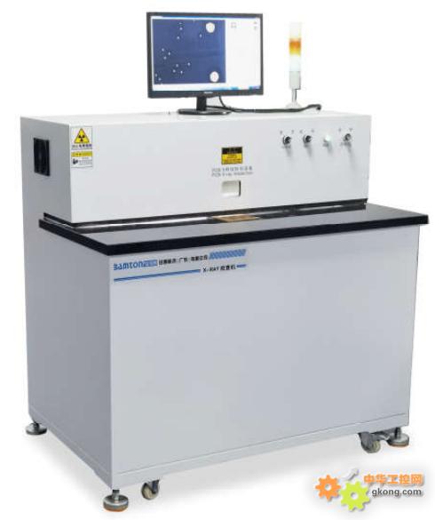

²úÆ·Ãû³Æ£º X-RAY ¼ì²é»ú BT-XR-01
ÐÍ ºÅ£º BT-XR-01
²úÆ·ÌØµã
¡ñX ¹â¹Ü¿ÉÒÔÑ¡ÔñÉè¼Æ£¬Âú×ã¸÷ÖÖ°åºñ¼ì²â
¡ñ×ÔÖ÷Ñз¢¸ßÇåÎú³ÉÏñϵͳ£¬¼òµ¥ÅжÏ
¡ñÈËÐÔ»¯Èí¼þϵͳ£¬²Ù×÷¼òµ¥
¡ñÄ£¿é»¯»úе½á¹¹£¬Î¬»¤·½±ã
¡ñ×Ô¶¯ÆôÍ£¹¦ÄÜ£¬·ÀÖ¹»úÆ÷³¤ÆÚ¿ªÆô
¡ñ²ÉÓà X ¹â͸Éä³ÉÏñÔ­Àí£¬¶Ô PCB Òª¼ì²éµÄ²¿·Ö½øÐй۲졣
¡ñ¾ü¹¤¸ßÆ·ÖÊÓ°Ïñ´¦ÀíÆ÷£¬Ìṩ¸ßÇåÎúÓ°Ïñ»­Ãæ¡£
¡ñ¿ÉÒÀ PCB ÌØÐÔµ÷Õû X ¹âÄÜÁ¿£¬ÓÐЧÌá¸ß X ¹â¹ÜÊÙÃü¡£
¡ñÌṩÏȽøµÄÓ°Ïñ´¦Àí£¬·ÖÎöÈí¼þ¡£
¡ñ¶àÖÖ²âË㣬²âÁ¿µÈÈí¼þ¹¦ÄÜ£¬Ìṩ¶àÑùʽ±¨¸æÑùʽ¡£
¡ñÈ«×Ô»¯·À´ôÉè¼Æ£¬ÈÃÉ豸ÔËÐиüÎȶ¨£¬ÊÙÃü¸ü³¤¡£
¡ñ15 ±¶¹âѧ·Å´ó£¬¿ÉÂú×ã 0.2 µÄС¿×¼ì²é¡£
²úÆ·Ô­Àí
¿ØÖƵ¥Ôª²Ù×÷ X ¹â¹Ü£¬·¢³ö X ÉäÏß X ÉäÏß´©Í¸´ý²â°å£¬±»³ÉÏñϵͳ½ÓÊÕ¾­¹ý¼ÆËã»ú´¦Àí£¬ ³ÉÏñ¶ÔÒªÇó¼ì²â²¿Î»½øÐмì²â 4Ö÷Òª¹¦ÄÜ
¡ñ²âÁ¿¹¦ÄÜ£ºµã¶Ôµã£¬Ïß¶ÔÏߣ¬Ö±¾¶£¬°ë¾¶£¬Í¬ÐÄÔ²£¬²ãÆ«Æ«ÒÆÁ¿¡£
¡ñÓ¦Óù¤Ðò£ºÑ¹ºÏ£¨Èںϼ°Ã­¶¤¶ÔÆë¶È¼ìÑ飩£¬×ê¿×£¨×ê¿×Ê×°å¼ìÑ飩¡£
¡ñÈí¼þ¹¦ÄÜ£º¿É½øÐÐÁªÍø£¬Èí¼þ²Ù×÷Ãæ¿Éʵʱ±£´æÁ½ÕÅͼƬ£¬¿É´æ´¢Í¼Æ¬¡£
¡ñ·øÉä·À»¤£ºîÓ½ð²ÉÓøְüǦµÄÈýÃ÷Öνṹ£¬Í¸ÊÓ´°²ÉÓÃǦ²£Á§±£Ö¤°²È«¡£
¡ñ²Ù×÷Ì¨Ãæ£º²ÉÓÃÓÅÖÊ´óÀíʯ£¬·ÀÖ¹¶Ô PCB °åÔì³É²Á»¨¡£
¡ñÑ¡Å书ÄÜ£º¿ÉÑ¡Åä´òÓ¡»ú£¬½øÐв»Á¼Æ·´òÓ¡¹¦ÄÜ¡£
¡ñÈí¼þ²Ù×÷£ºµçÔ´£¬µçѹ£¬Í¼Ïñ±£´æ£¬Í¼Ïñ´¦Àí¾ù¿É²ÉÓÃÈí¼þ²Ù×÷¡£
¹¤×÷Ìõ¼þ
£¨1£©Õ¼Óÿռ䣺1.8m × 1m
£¨2£©¹¤×÷»·¾³£º¿ÕÆøÎ¶ȣº 25¡æ£»Ïà¶Ôʪ¶È£º≤80%
£¨3£©¹¤×÷µçÔ´£º220V 50/60Hz
²úÆ·²ÎÊý
1 É豸Ãû³Æ X-RAY ¼ì²é»ú
2 ÐͺŠBT-XR-01
3 É豸³ß´ç/ÖØÁ¿ 1200L*700W*1600H mm/ 200kg
4 ¶¯Á¦¹æ¸ñ 220V/10A
5 ¼ì²âÇøÓò 1100*680mm
6 ×î¸ß»ù°åºñ¶È 10 mm£¨Í­ºñ²»Í¬¶øÒ죩
7 ×î¸ß½âÏñ¶È 20lp/mm
8 X Ï߹ܾ۽¹³ß´ç 0.1*0.1mm
9 X Ïß¹Ü×î¸ßÊä³ö 50KV/1mA
10 X Ïßй©Á¿ 0.5μSv/h ÒÔÏÂ
11 X ¹â¹ÜÀäÈ´·½·¨ ÄÚ²¿ÓÍÀä+Íⲿ¿ÕÀä
12 X ¹â¹Ü±£»¤ ÎÂ¿ØÆ÷×Ô¶¯±£»¤
13 ͼÏñ´¦ÀíÆ÷ 2 ´ú II + CCD
14 ×î´óÓÐЧÊÓÒ° Φ25mm
15 ·Å´ó·½Ê½ 15 ±¶¹âѧ·Å´ó
16 ¼ÆËã»úÅäÖà ϵͳ£ºWindowsXP
17 Èí¼þ¸¨Öú¹¦ÄÜ Í¼Ïñ±£´æ£¬¿ÉÁ¿²âÏ߾࣬Ïß¿í£¬Ö±¾¶µÈ£¬Ó°Ïñµ÷Õû¹¦ÄÜ
18 ±£ÑøÎ¬ÐÞÄÜÁ¦ÆÀ¹À X-RAY רҵÑз¢ÖÆÔì, ¼¼Êõ³ÉÊìÎȽ¡¡£
