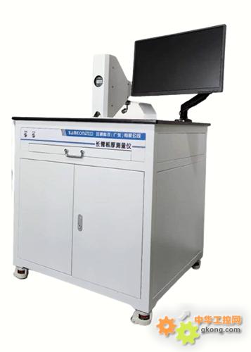

²úÆ·Ãû³Æ£º °àͨ¿Æ¼¼³¤±Û°åºñ²âÁ¿ÒÇ Bamtone/L550P
ÐÍ ºÅ£º Bamtone/L550P
²úÆ·¹¦ÄÜ£º
ʹÓùúÄÚÖªÃûSPC¹ý³Ì¿ØÖÆÈí¼þ£¬²âÁ¿Êý¾Ý¿Éͨ¹ýSPCµçÀÂÑ¡¼þÊä³öµ½ÍⲿÊý¾Ý´¦ÀíÆ÷£¬µ¼ÈëPCµçÄÔ½øÐÐÊý¾Ý´¦Àí£¬¿É¶Ô²âÁ¿Êý¾Ý½øÐÐÈ«·½Î»µÄ¹ý³Ì¿ØÖÆÊý¾Ý·ÖÎö£»ºíÉî´ó£¬ÄܶԴóÐͰå²ÄÖм䲿λµÄºñ¶È½øÐвâÁ¿¡£
Ó¦Ó÷¶Î§:
 Ö÷ÒªÓÃÓÚ¸²Í­²ãѹ°åºÍ¶à²ã°åѹ²ãºóµÄºñ¶È²âÁ¿£¬ÒÔ¼°ÆäËü°å²Äºñ¶ÈµÄ²âÁ¿¡£
²úÆ·ÌØµã£º
  1. ¿Éͨ¹ýµ÷Áã/¾ø¶ÔÔ­µã°´Å¥ÔÚÈÎÒâÐÄÖáλÖùéÁ㣬»¹¿É·µ»Øµ½¾ø¶ÔÔ­µãλÖò¢ÏÔʾ¾àÀë¡£
  2. ¿Éͨ¹ýÉèÖÃÉÏ¡¢ÏÂÏÞ¹«²î½øÐÐGO/±NGÅжϣ¬ÅжϽá¹û¿É°´Ô­³ß´çÏÔʾ¡£
  3. ¿Éͨ¹ýµ÷½ÚÐÄÖáÉÏ/ÏÂÒÆ¶¯½øÐÐÕý/¸º¼ÆÊý¡£ÎÞ¼«ÏÞÏàÓ¦ËÙ¶ÈÓÐЧ±ÜÃâÁ˳¬ËÙ´íÎó¡£
  4. ÄܽøÐÐmm/inch¹«ÖÆ¡¢Ó¢ÖƵ¥Î»Çл»£¬²âÁ¿Êý¾ÝÒº¾§ÆÁÄ»ÏÔʾºÍµçÄÔÏÔʾÆÁÄ»ÏÔʾ¡£
  5. ×ÀÃæÎª»¨¸ÚÑÒ£¬ÃÀ¹Û¸ßµµ¡¢±íÃæÄÍÄ¥£¬ÐÔÄÜÎȶ¨¿É¿¿¡¢²Ù×÷¼òµ¥¡¢Ê¹Ó÷½±ã¡£
  6. ÈÕ±¾Ô­×°MitutoyoÈý·áǧ·Ö±í¡£
  7. ΪÁ˱£Ö¤¾«È·µÄ¶ÁÊý£¬¸Ã»ú²ÉÓýſª¹Ø²Ù×÷£¬ÒÔ±ã²Ù×÷ÕßµÄË«ÊÖ¿ÉÄÃס±»²â²ÄÁϽø¿ìËٺͰ²È«
µÄ½Ó´¥Ê½²âÊÔ¡£
