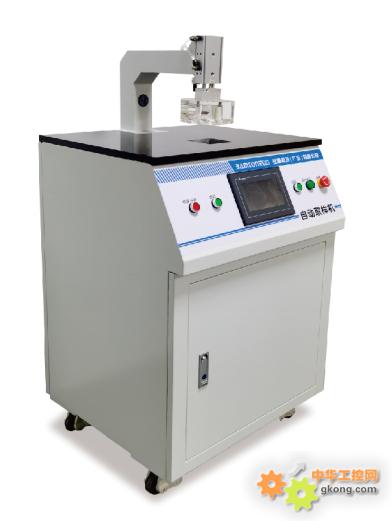

²úÆ·Ãû³Æ£º °àͨ¿Æ¼¼×Ô¶¯È¡Ñù»ú Bamtone/S275
ÐÍ ºÅ£º Bamtone/S275
²úÆ·¹¦ÄÜ£º
  1. ¸ÃÈ¡Ñù»ú²ÉÓÃ×êϳ·½Ê½£¬±ÜÃâÁËÑùƬ±äÐΣ¬±£ÕϲâÊÔ׼ȷ¶È¡£
  2. ½øµ¶·½Ê½:É趨ºÃÈ¡Ñù³ß´çºó×Ô¶¯½øµ¶,Ö±ÖÁÇÐÆ¬±»Íêȫȡ³ö¡£
  3. PLC³Ìʽ¿ØÖÆ,ÈË»ú²Ù×÷½éÃæ,ÍâÐÎÃÀ¹Û´ó·½¡£
Ó¦Ó÷¶Î§£º
×Ô¶¯È¡Ñù»úÊÊÓÃÓÚ¸²Í­°å¡¢¸ÕÐÔÓ¡ÖÆµç·°åÉú²ú¹¤ÒÕ¼°Éú²ú¸÷¹¤ÐòµÄ½ðÏà·ÖÎöËùÐèÏÔ΢ÆÊÇÐÆ¬È¡Ñù¡£
²úÆ·ÌØµã£º
  1. ²ÉÓÃÓÅÖÊÆø¶¯×é¼þÓ뾫ÃÜX—Y¹¤×÷ƽ̨´«¶¯£¬×¼È·Âʸߣ¬Õð¶¯Ð¡¡¢µÍÔëÒô¡£
  2. ÅäÖÆ¾«ÃܸßËÙµçÖ÷Öᣬ¾«¶È¸ß¡£
  3. È«´¥ÃþÆÁ²Ù×÷Ãæ°å£¬¿É´æ´¢1-12×éÊý¾Ý£¬Ò»Ä¿ÁËÈ»¡£
  4. ÊÔÑù³ß´ç·¶Î§¿Éµ÷£¬ÊÊÓÃÐԹ㡣
  5. ÊÔÑùºñ¶È¸ß´ï8mm£¨º¬Í­²ãΪ16²ãÒÔÏ£©£¬¿ÉÊÊÓÃÓÚ¸÷¶à²ãÏß·°å³§¼Ò¡£Èç¹ûº¬Í­²ã³¬¹ý16²ã£¬Í­²ã×ܺñ¶È²»´óÓÚ1mm£¬¿É²ÉÓÃһ̨×ê´²Ô¤×ê¿×ʵÏÖ¡£
  6. ¸ÃÈ¡Ñù»ú²ÉÓÃ×êϳ·½Ê½£¬±ÜÃâÁËÑùƬ±äÐΣ¬±£Ö¤²âÊÔ׼ȷ¶È¡£
  7. µ¯ÐÔÉè¼Æ£¬¿É¸ù¾Ý¿Í»§ÌØÊâµÄ³ß´çÒªÇóÖÆÔì¡£
¼¼ÊõÖ¸±êºÍ²ÎÊý
  1. É趨µÄÈ¡Ñù³ß´ç£º¸ù¾Ý¿Í»§ÒªÇóÈ·¶¨£»£¨Ò»°ãΪ20mm×15mm£©
  2. ×î´óÈ¡Ñù°å500mm*500mm£¨ÄÜÈ¡µ½PCB°åµÄÈκÎλÖã©
  3. È¡Ñù»úÖ÷Ö᣺24000r/min/220V/50Hz
  4. È¡Ñù»úÂ൶£º×ÔÓɸü»»Â൶£¬ÍƼö2.0mm¡£
  5. ½øµ¶·½Ê½£ºÉ趨ºÃÈ¡Ñù³ß´çºó×Ô¶¯½øµ¶£¬Ö±ÖÁÇÐÆ¬±»Íêȫȡ³öÈ¡Ñù»úÎü³¾Æ÷
  6. È¡Ñù»úÍâÐΣº³¤×¿í׸ß=656*690*1385
  7. ºìÍâÏß¶¨Î»
PLC³ÌÐòÉè¼Æ¿ØÖÆ
