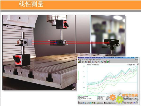

精度‌:线性测量精度为±0.5 ppm
动态性能‌:最高线性测量速度可达4 m/s,数据采集频率达50 kHz

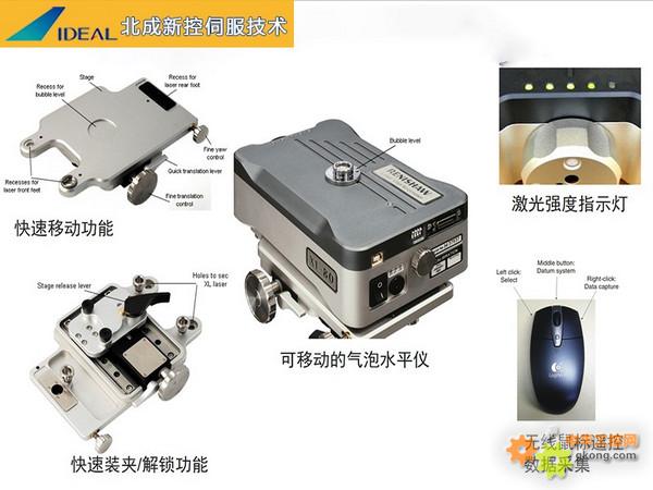

环境补偿‌:通过热控制技术将激光管长度变化控制在几纳米范围内

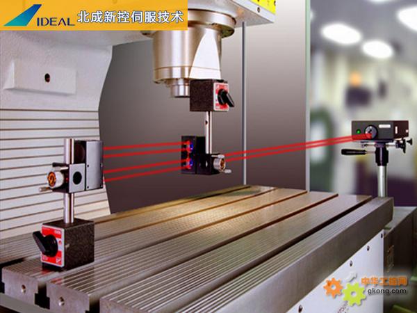

可直接检测机器的几何误差;持线性、角度、直线度、垂直度及回转轴等参数测量;可采集加速度、速度、振动等动态数据。
即使在最高4 m/s的测量速度下,系统仍然保持1 nm的分辨率。数据采集频率高达50 kHz,能够捕捉极其细微的动态变化。
多种测量分析标准可供选择:
ISO 230-2 - 老版国际标准International
ISO230-1997 - 新版国际标准(2?)
ANSI B5.54 - 美国国家标准U.S.A.
ASME B89.1.12M - 美国机械工程师学会标准
NMTBA - 美国机床协会标准
BS 3800 - 英国机床标准U.K.
BS 4656 - 英国三测机标准U.K.
JIS B6330 - 日本国家标准Japan
GB 17421-2000 - 中国国家标准China
VDI 3441 - 德国机床标准Germany
VDI 2617 - 德国三测机标准Germany
E60-099 - 法国国家标准France

XL80激光干涉仪适用于数控机床、三坐标测量机、激光切割机、3D打印机等精密设备的几何精度检测与校准。擅长对直线轴、旋转轴的定位精度、重复性及反向间隙进行量化评估,广泛服务于航空航天、汽车制造、模具加工及科研院校的计量实验室。
