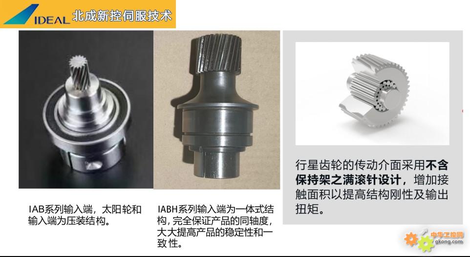

DynaDrv IABH系列行星减速机采用了独特的内齿环设计,不仅确保了产品的耐用性,还显著降低了运行噪音。其密闭式全油封设计有效防止了润滑油脂泄漏,延长了维护周期和使用寿命。

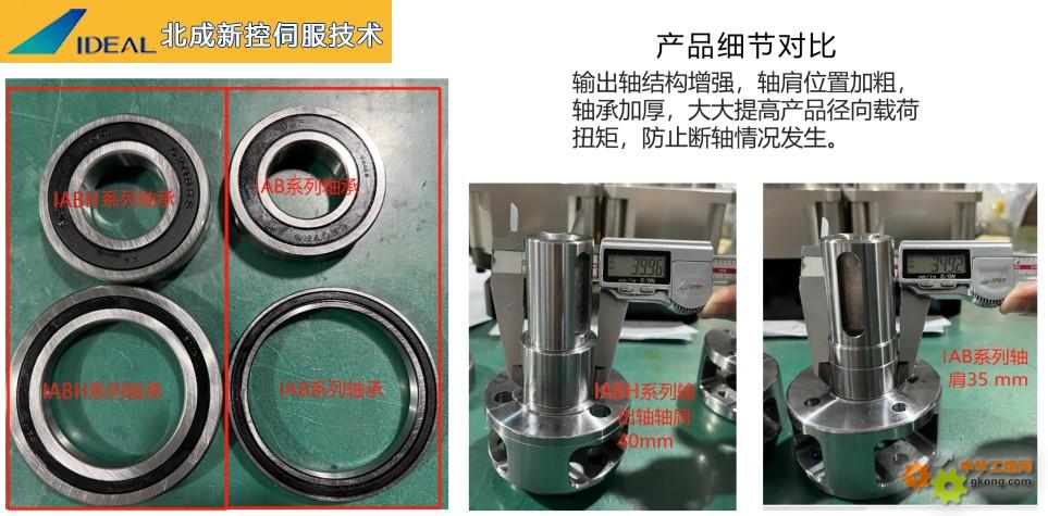

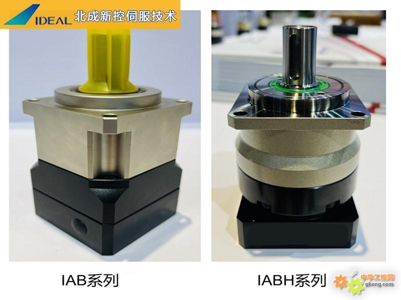

1、机身由方形变成圆形,加工工艺简单,输出端尺寸一致,可以相互切换;
2、IABH系列机身外观为烤漆工艺,可以提升档次,另外不易生锈。

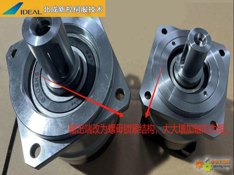

输出轴端的结构优化,更大的满足的用户对减速机轴向力和径向力的需求。

输出轴采用双支撑结构,齿圈和输出法兰为一体式设计,这种设计使得减速机精度更高、噪音更低、扭矩更大,特别适用于频繁正反转和高速启停的工况。
产品细节对比:
