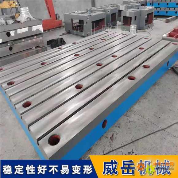

铸铁测试平台是工业测试领域的基础装备,主要用于各种精的密测量、设备调试及试验等工作。
铸铁测试平台通常采用 HT200 或 HT250 灰铸铁,内部石墨结构可有效吸收振动,保证平台的刚性和减震性,部分高的端产品会使用球墨铸铁。
铸铁测试平台多为带加强筋的箱式结构或工字筋结构,通过有限元分析优化壁厚与加强筋分布,实现自重与刚性的佳平衡,避免使用过程中发生变形。
铸铁测试平台精度等级:按标准计量检定规程执行,分为 0、1、2、3 级四个级别,0 级精度高,平面度公差小,可满足不同精度要求的测量和试验工作。
铸铁测试平台规格尺寸:常见规格有 1000×1000mm、1500×1000mm 等,大可达 8000×3000mm,特殊规格可根据用户需求定制。
铸铁测试平台应用领域:广泛应用于机械制造、汽车、航空航天、仪器仪表等行业,可用于发动机试验、减速器试验、液压缸试验等各种铸件的试验和检测,也可作为精的密测量的基准平面,检查零件的尺寸精度或形位偏差,还可用于设备安装调试时的水平基准。
