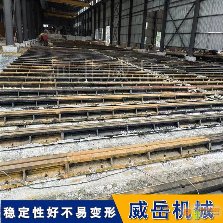

T 型槽地轨(地槽铁、槽铁地轨)安装核心是保证基础牢固、水平精和准,按以下步骤规范操作即可:
1. 安装前准备
清理安装地面,去除杂物、油污,确保地面平整无凸起。
核对地轨型号、数量,检查地轨表面无变形、裂纹,T 型槽无损伤。
准备工具:水平仪、扳手、垫片、定位销、混凝土基础所需材料(若需)。
2. 基础处理(关键步骤)
若地面为混凝土,需提前浇筑预埋孔或预埋钢板,确保基础强度达标。
非混凝土地面需加固处理,避免后续使用沉降。
基础表面找平,预留地轨安装的水平调节空间。
3. 地轨定位摆放
按设计图纸标记地轨安装位置,将地轨平稳摆放在基础上。
确保地轨之间平行度、间距符合要求,对齐安装孔位。
大型地轨需分段摆放,预留合理的热胀冷缩间隙。
4. 水平与精度调节
用水平仪测量地轨台面,通过增减垫片调整高度,确保单根地轨水平。
校准多根地轨的平行度和同高度,偏差控制在设计允许范围(通常≤0.02mm/m)。
用定位销辅助固定地轨位置,防止调节过程中移位。
5. 紧固与固定
在地轨安装孔处穿入螺栓,逐步均匀拧紧,避免局部受力不均导致变形。
螺栓紧固后再次复核水平度和平行度,如有偏差及时微调。
必要时对螺栓进行防松处理(如加装防松螺母、涂抹防松胶)。
6. 二次校验与收尾
全和面检查地轨安装精度,确认无偏差后,对基础缝隙进行灌浆加固(若需)。
清理地轨表面及 T 型槽内的杂物、灰尘,避免影响后续设备安装。
待固定结构(如灌浆层)完全固化后,方可进行后续设备安装调试。
