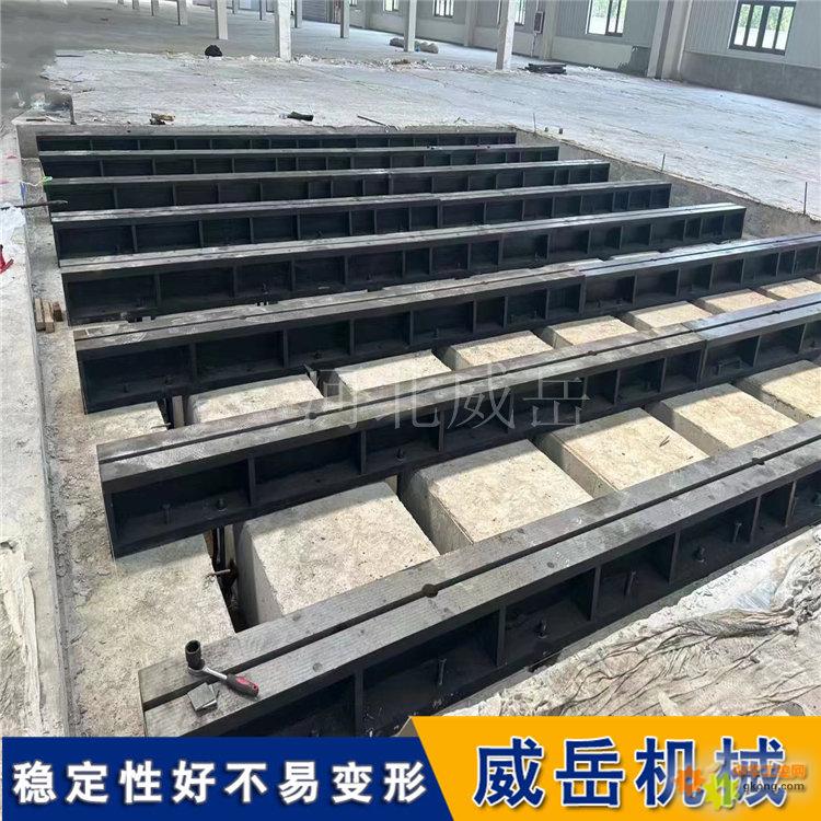

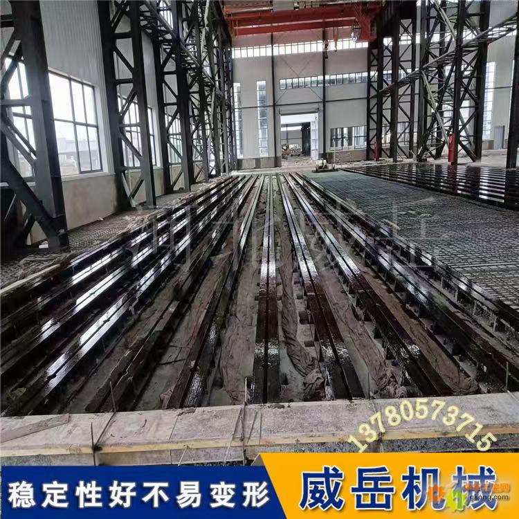

不同型号的 T 型槽地轨在安装步骤上的差异主要体现在调平方式、固定方法、拼接处理等方面,以下是具体介绍:
调平方式
单型槽地轨:借助条形桥板、合像水平仪等工具,先调平一根地轨作为基准,依次初调其他地轨并拼接成铸梁平台,水泥灌浆凝固后,再进行精调检验。
双槽地轨:安装时需要同时兼顾两条轨道的水平度和平行度,使用全站仪、水准仪等仪器,按每 1m 间距设置测量点,通过调整垫铁高度使轨道水平度和轨道间平行度符合要求。
固定方法
普通型地轨:通常沿地轨内侧两边,按 500-700mm 间距用 M8 铁膨胀钉或射钉紧固,确保轨道底面与地面紧密贴合。
重型地轨:由于承载要求高,可能需要使用更大规格的螺栓或预埋螺栓进行固定,螺栓间距也会更小,以保证地轨在承受重型电机等设备时不会移位或变形。
拼接处理
标准长度地轨:拼接处加 10-15mm 厚加强板,用高强度螺栓紧固,接缝处平顺,间隙≤0.1mm,螺栓拧紧扭矩比其他位置高 10%。
超长型地轨:除了使用加强板和高强度螺栓外,可能还需要在拼接处增加定位销等定位装置,以确保拼接的精度和稳定性,同时对拼接处的表面平整度和直线度要求更高,需要进行精细的加工和调整。
