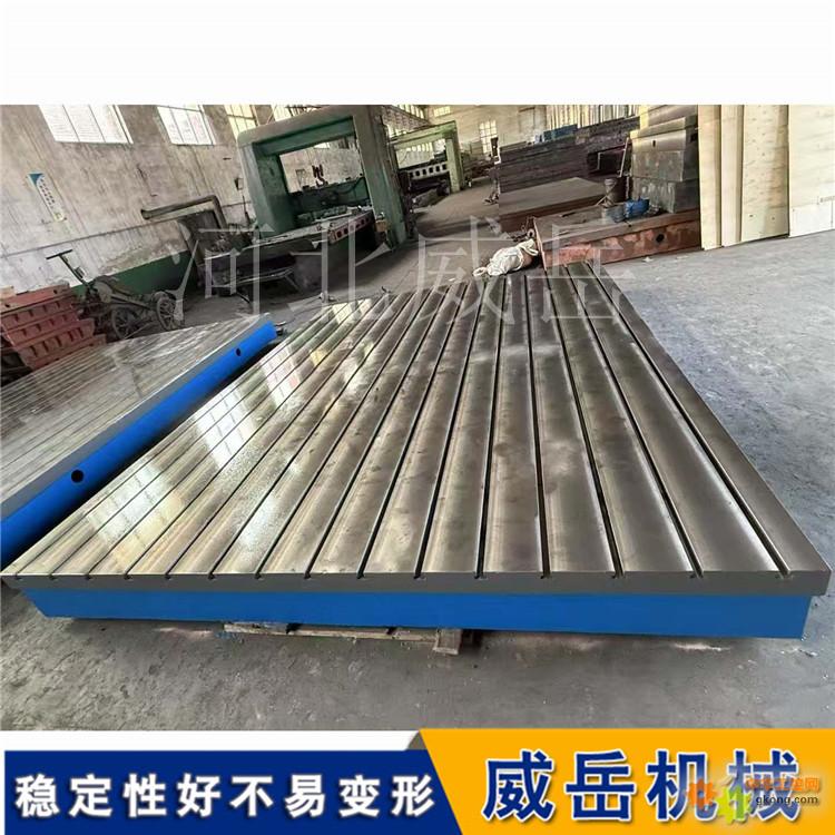

电机测试底座是连接电机与试验平台的适配性安装构件。
电机测试底座常见的有铸铁材质,如 HT300 灰铸铁或 QT600 球墨铸铁,具有承载强、稳定性高、吸振性好等优点。也有部分采用 Q235 钢板焊接铸钢,或铝合金等材质。结构紧凑,尺寸根据电机型号定制,表面有电机安装孔、销孔,部分带高度调节功能和减震装置。主要用于解决电机型号多样与平台接口统一的适配问题,对电机进行安装与固定,确保电机轴与测功机轴的同轴,部分底座的减震、调平功能可辅助优化测试环境。
电机测试底座需安装在混凝土硬化、平整度误差在 5mm/㎡以内且承重匹配的地面。安装时需使用水平仪、扭矩扳手等工具,通过放置减振橡胶垫、打入膨胀螺栓等步骤进行安装,并进行粗调水平、精校平整度、时效稳定等调试操作。
电机测试底座日常需检查表面清洁度、结构完整性和水平度。定期要进行防锈防护、水平度校准、精度检测等维护工作,不同材质的底座需采取不同的专项保养
