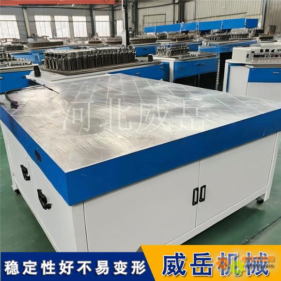

铸铁平台和检验平台的区别是范围与用途侧重不同:检验平台是铸铁平台的细分类型,而铸铁平台是涵盖多用途的通用范畴,具体差异如下:
1. 定义与范围
铸铁平台:以铸铁为材料的一类平面基准量具的统称,范围宽泛,包含多种功能细分类型。
检验平台:铸铁平台的核心细分品类,专门针对工件精度检测设计,是铸铁平台的 “专项用途款”。
2. 核心用途
铸铁平台:用途多元,可用于划线、装配、焊接、普通检测等,适配工业生产中多种基础作业。
检验平台:仅聚焦精度检测场景,比如检验工件平面度、直线度,或作为计量仪器的基准支撑,核心是保证检测数据准确。
3. 精度与工艺要求
铸铁平台:精度等级覆盖 00-3 级,3 级多用于划线,2 级可用于普通检测,工艺满足通用刚性和稳定性即可。
检验平台:精度等级集中在 00-1 级(以 0 级、1 级为主),工作面需经精的密磨削或刮研,接触点数≥20 点 / 25mm²,时效处理更严格(多为双重时效),确保长期精度稳定。
4. 结构适配性
铸铁平台:根据用途设计结构,划线、焊接类平台可能带粗加工 T 型槽,结构侧重承载和通用性。
检验平台:结构更注重刚性和减震性,加强筋布局更密集,工作面多为光滑平面(少开槽或不开槽),避免影响检测基准。
