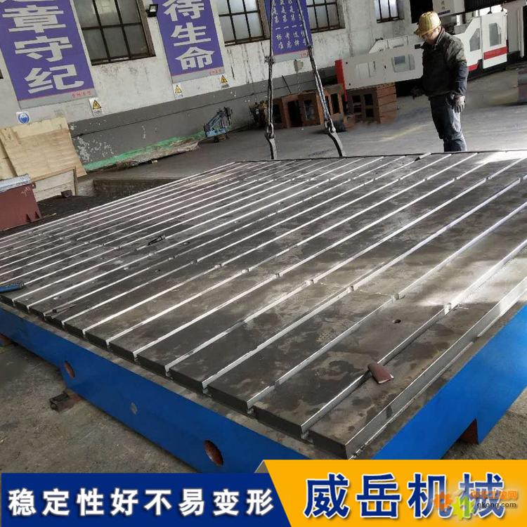

2. 结构设计:兼顾高刚性、抗振动与安装便捷性
整体结构:采用 “加厚面板 + 密集加强筋 + 双层底板” 设计,面板厚度通常为 50-150mm(远超通用试验平台),加强筋呈 “井” 字形或 “蜂窝状” 分布,确保平台整体刚性,受力时变形量≤0.02mm/m;
抗振动设计:部分高和端平台底部加装减震垫(橡胶减震垫或弹簧减震器),吸收电机运行时产生的高频振动,避免振动传递至地面或影响传感器数据;
安装适配:面板全域加工 T 型槽(常见规格 14×50、18×60 等)或螺纹孔,间距均匀(如 100mm/150mm),方便快速固定电机底座、测功机、支架等设备,同时保障电机与测功机的同轴度(误差≤0.02mm);
调平结构:底部配备可调节地脚螺栓(每平方米至少 4 个,重型平台加密至 6-8 个),支持 ±5mm 高度微调,确保平台在车间、测试室等场景下快速调平。
3. 工作面处理:实用优先,适配安装需求
加工工艺:采用精铣 + 磨削工艺,无需高精度刮削(电机测试对平面度要求低于计量检测),表面粗糙度 Ra3.2-6.3μm;
平面度要求:通常为 2 级精度(平面度误差≤20μm/m),重型电机测试平台可放宽至 3 级,但需保证 “多点受力均匀”,避免电机安装后倾斜;
防护处理:工作面经防锈处理(如发黑、磷化),部分平台可定制防滑纹或耐磨涂层,适应长期频繁安装、拆卸电机的场景。
