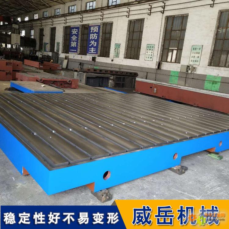

铸铁检验平台的刮削工艺是通过手工或机械方式,用刮刀在平台工作面上刮除微小金属层,终获得高精度平面度、良好接触精度和表面粗糙度的核心加工工序,也是决定平台精度等级(0 级 / 1 级 / 2 级 / 3 级)的关键步骤。其工艺逻辑围绕 “基准校准→反复刮削→接触验证” 循环,具体流程如下:

刮削的核心是 “通过显示剂找出工作面高低点,只刮削高点,保留低点,逐步提高接触均匀性和平面度”,通常需 3-4 轮循环,每轮侧重和点不同:
1. 一轮:粗刮(去除误差,建立初步平面)
目的:快速去除半精加工后的宏观误差(如凹凸不平、波纹),使工作面大致平整。
操作:
在标准平板上均匀涂抹显示剂,将待加工平台工作面与标准平板贴合,轻压后分离(“对研”),此时平台工作面上的高点会粘附上显示剂(低点无显示)。
用刮刀刮削粘有显示剂的 “高点”:手工刮削时采用 “推刮法”(刮刀与工作面呈 45° 角,向前推送切削),刮削深度 0.01-0.02mm / 刀,刮削轨迹呈 “交叉网状”(避免单向刮削产生纹理误差);机械刮削则通过机床设定参数自动刮削高点。
反复对研、刮削,直到工作面接触点数量达到 8-12 点 / 25mm²(3 级平台粗刮后可满足基础要求),宏观误差基本消除。
2. 二轮:细刮(提高接触精度,细化平面)
目的:进一步修正平面度,增加接触点数量,使接触更均匀。
操作:
显示剂涂抹更薄(减少显示剂厚度,避免掩盖微小高低差),对研时压力更轻(确保只有微小高点接触显色)。
刮削时减小刮削量(0.005-0.01mm / 刀),刮削轨迹仍为交叉网状,但网纹更细密(间距约 5-8mm);对孤立的少数高点重和点刮削,对密集高点则 “分散刮削”(避免局部刮削过深)。
反复循环,直到接触点数量达到 12-20 点 / 25mm²(满足 2 级平台要求),工作面手感平整,无明显凹凸感。
3. 三轮:精刮(终校准,达到精度等级)
目的:消除微小误差,使接触点均匀分布,满足 0 级 / 1 级高精度要求。
操作:
显示剂薄(仅能覆盖标准平板工作面),对研时轻触即分(避免显示剂转移过多)。
刮削量小(0.002-0.005mm / 刀),刮削轨迹为 “细网状” 或 “斜向纹”(间距 3-5mm);此时重和点刮削 “密集显色点”,保留 “分散显色点”,使接触点逐步趋于均匀。
用水平仪或自准直仪辅助检测平面度:每刮削 2-3 次,检测一次平面度误差,根据检测结果针对性刮削(如某区域平面度超差,重和点刮削该区域高点)。
终达到标准接触点要求:0 级 / 1 级平台≥25 点 / 25mm²,2 级平台≥20 点 / 25mm²,且接触点在工作面上均匀分布(无明显密集区或空白区)。
