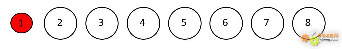

仅有一个小容量电容时:在投切队列中可任意布置,其位置对补偿效果无影响。

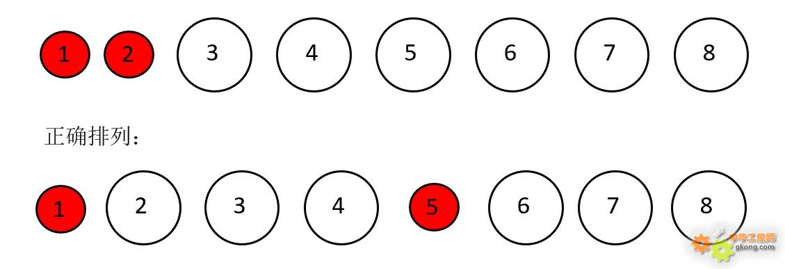

存在两个小容量电容时:严禁在投切队列中将这两组小容量电容连续排列。
    错误排列:当此时无功需求15Kvar,小容量电容为5Kvar其余10Kvar时,这个时候,当系统已投入前两组电容却仍需补偿剩下的5Kvar时,控制器会因为下一个电容容量是10Kvar而不触发电容组投入导致剩下的无功需求得不到补偿。

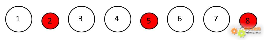

存在三个小容量电容时:同样需避免连续排列。应通过合理排序,将不同量级的电容交错布置,以确保控制器能够清晰、独立地识别每一步投切动作,防止逻辑混淆。
