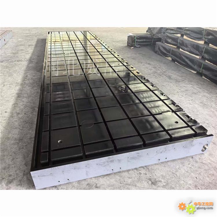

平面度:平台工作面的平整程度通常要求≤0.05mm/m,以避免因台面不平导致电机安装倾斜,影响扭矩、同轴度测试。
T 型槽精度:平台表面的 T 型槽槽宽公差需控制在 ±0.02mm 内,槽间距公差≤0.03mm,确保电机与测试设备的同轴度。
刚度与稳定性:平台本体需具备高刚性,振幅需控制在 0.01mm 以下,避免测试过程中因振动导致变形。
承载能力:根据测试电机的重量设计,常规平台承载范围为 500kg-100t。

基础平台:是核心承载部件,多由铸铁或焊接钢制成,提供平整、稳定的安装基准。
定和位与夹紧装置:包括可调节支架、夹紧螺栓等,用于固定电机和测功机,确保设备安装精度。
