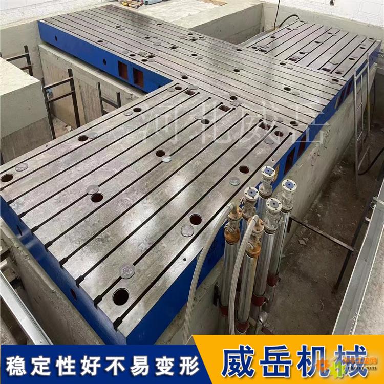

加厚铸铁焊接平台 钣金件焊接加工专用平台
T型槽铁地板的拼接方法有哪些?
T 型槽铁地板的拼接方法主要有螺栓紧固拼接法、夹板连接拼接法和灌浆固定拼接法三种,具体操作和适用场景如下:
螺栓紧固拼接法
这是常用的拼接方式。单块铁地板的拼接侧面会预留螺栓孔,拼接时先将相邻两块铁地板对齐,保证 T 型槽的衔接顺滑,再将高强度连接螺栓穿入两侧的螺栓孔并拧紧,通过螺栓的拉力使两块铁地板紧密贴合。这种方法拆装方便,适用于需要频繁调整布局的场景。
夹板连接拼接法
针对大尺寸、重载工况的铁地板拼接。在两块铁地板的拼接缝上下两侧,分别加装金属夹板,再用螺栓将夹板与铁地板本体紧固。夹板能分散拼接处的受力,提升整体结构的稳定性和承载能力,避免拼接缝因重载出现变形,常用于大型试验平台、重型设备装配地基等场景。
灌浆固定拼接法
属于永和久性拼接方式。先将多块铁地板按设计位置摆放并找平,在铁地板底部与地基之间的缝隙,以及拼接缝的外侧,灌注高强度无收缩灌浆料。灌浆料凝固后会与铁地板、地基形成整体,比较大增强拼接后的整体性和抗沉降能力,适用于长期固定不动的重型生产线、精和密检测基地等场景。
无论采用哪种拼接方法,拼接前都需要对地基进行硬化和找平处理,拼接后必和须精和密水平仪检测整体平面精度,确保符合使用要求。
