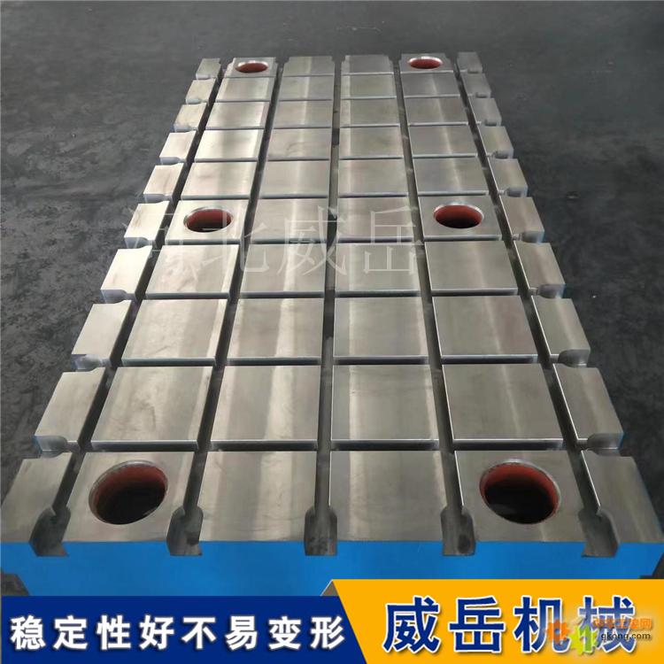

一、核心材质与应力处理工艺
1. 铸铁焊接平台
核心材质为高强度灰铸铁 HT200-HT300,其石墨呈片状分布,具备优异的减震性和耐热性,能更好适配焊接作业的高温环境。
必和须经过专业应力处理:采用人工退火(600-700℃保温8-12h后缓慢冷却)或2-3年自然时效处理,可彻和底消除铸造过程中产生的内应力,从根源上杜绝和后期使用中的变形问题。
2. 普通钢板焊接台
核心材质多为低碳钢 Q235/Q355,通常由多块钢板拼接而成,金属组织致密,韧性较好,但抗热变形能力薄弱。
无专业应力处理:仅部分厂家会在焊接后进行简单回火处理(多数厂家直接省略),导致台体内部残留大量焊接应力,为后续变形埋下隐患。
二、工作面加工精度与表面质量
1. 铸铁焊接平台
精度等级明确,共分为 0、1、2、3、精刨五个等级,其中 0 级精度高,平面度误差≤5μm/m²;工作面需经过铣削、精磨、手工刮研等多道精和密加工工序,表面光洁度可达 Ra1.6,能满足高精度基准定位需求。
2. 普通钢板焊接台
无明确精度等级划分,仅进行火焰整平或简单打磨处理,平面度误差≥50μm/m²;表面粗糙,光洁度仅为 Ra6.3 以上,无精和密刮研纹路,无法提供稳定的基准面。
三、结构细节与功能设计
1. 铸铁焊接平台
- 刚性增强设计:底部配备井字形或米字形加强筋,筋板厚度≥20mm,能大幅提升台体整体刚性,避免承载工件或焊接作业时发生晃动。
- 定位固定功能:工作面预设 T 型槽(槽宽 12-40mm 可选),可配套压板、螺栓等配件,快速且牢固地固定不同规格的工件,适配多工位焊接需求。
- 辅助清洁功能:设有排渣孔(直径 20-50mm),方便及时清理焊接过程中产生的铁渣、油污,保持工作面整洁。
- 安全防护设计:侧面预留接地螺栓孔(规格 M12-M20),焊接时可实现有效接地,避免静电或漏电干扰电弧稳定性,减少焊接缺陷。
2. 普通钢板焊接台
- 结构简单:多为单层钢板(厚度 10-20mm)或简易矩形框架,无加强筋设计,刚性较弱,承载较大工件时易晃动。
- 无定位功能:未设置 T 型槽,固定工件需额外焊接工装或使用台虎钳,操作繁琐且定位精度差。
- 无辅助清洁功能:无排渣孔设计,焊渣堆积后需人工铲刮,清洁效率低。
- 无安全接地设计:焊接过程中易产生静电干扰,影响焊接质量,且存在安全隐患。
四、抗热变形能力与使用寿命
1. 铸铁焊接平台
抗热变形能力强:铸铁导热性差,搭配彻和底的内应力消除处理,可承受 200-500℃焊接高温的反复作用,变形量<0.02mm/m,长期使用精度依然稳定。
使用寿命长:规范维护情况下,使用寿命可达 10-20 年;若精度下降,可通过重新刮研修复,实现重复使用,延长服役周期。
2. 普通钢板焊接台
抗热变形能力弱:钢板导热速度快,且内部残留焊接应力,在焊接高温作用下相当易发生翘曲变形,单次厚板焊接后变形量可达 0.5-1mm/m,变形后无法恢复。
使用寿命短:易生锈、易变形,变形后无和修复价值,通常 1-3 年就需更换,属于消耗性工装。
五、维护要求与成本性价比
1. 铸铁焊接平台
维护要求
- 每次使用后,需及时擦净工作面,涂抹防锈油,防止锈蚀。
- 避免在潮湿、腐蚀性环境中存放,定期(6-12 个月)检测平面度,及时发现并处理精度问题。
- 严禁敲击、重击工作面,防止和损坏精度。
成本性价比
初期采购成本较高,约为普通钢板焊接台的 3-5 倍,但使用寿命长、维护成本低,且可修复重复使用,长期使用性价比更高。
2. 普通钢板焊接台
维护要求
- 需频繁进行除锈、刷漆处理,否则 1-2 个月就会出现大面积锈蚀。
- 变形后无和修复价值,需直接报废更换。
成本性价比
初期采购成本低,多为千元级,但需频繁更换,长期使用的总成本更高,性价比偏低。
六、适用焊接场景
1. 铸铁焊接平台
- 汽车零部件、工程机械等精和密焊件的焊接作业。
- 多工位组合焊接、工装夹具定位焊接作业。
- 对焊缝精度、焊件尺寸一致性要求高的批量生产场景。
2. 普通钢板焊接台
- 小型五金件、简易支架等粗糙焊接作业。
- 工地临时应急焊接作业。
- 对精度无要求的单件非标件焊接场景。
