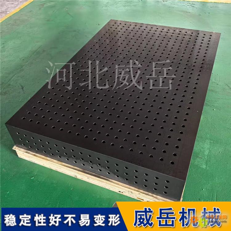

铸铁焊接平台是一种专用于焊接作业的铸铁工装基础平台,为焊接工件提供稳定、平整、刚性强的操作基准面。以下是关于它的详细介绍:
定义与别名
铸铁焊接平台,又称焊接平板、T 型槽焊接平板等,是机械类厂家必不可少的一种基础用具。
材质与性能
一般采用高强度铸铁 HT200-300,工作面硬度为 HB170-240。经过人工退火(600℃-700℃)或自然时效(2-3 年)处理,精度稳定,耐磨性能好。
结构设计
T 型槽与孔:工作面上通常设有 T 型槽和孔,T 型槽用于固定焊接件和夹具,孔主要用来清理铆焊时的铁渣和焊接废弃物。
加强筋:平台底部通常有井字形或米字形加强筋,以提升整体刚性,抵抗焊接高温变形。
防滑处理:部分平台的工作面会进行滚花或铣防滑纹处理,防止焊接工件滑动。
接地结构:在平台侧面加工接地螺栓孔,用于焊接时接地,防止静电或漏电和影响焊接质量。
规格与精度
规格:常见规格为 1000x1000mm—3000x6000mm,特殊规格可根据需方图纸制作。
精度:按国家标准计量检定规程执行,分为 0、1、2、3、精刨四个等级,一般焊接工作中精刨焊接平板是主要采购对象。
生产工艺
包括配料熔炼、造型浇注、时效处理、机械加工、焊接专用结构加工、精度检测、表面防护等步骤。其中,时效处理是关键工序,可采用人工时效或自然时效,以彻和底消除铸造内应力,防止平台在焊接过程中变形开裂。
应用领域
常用于机械制造、汽车零部件、工程机械、钢结构等行业,可开展单件小批量焊接、多工位组合焊接、精和密焊件装配焊接等作业。
使用与保养
使用时应把表面清理干净,工件固定牢固,焊接完成后及时卸下工件,防止平板变形。要避免在潮湿、有腐蚀、过高和过低的温度环境下使用和存放,定期检验平板的精和确度,使用完毕后及时擦净并涂上防锈油。
铸铁焊接平台的使用寿命没有固定年限,主要取决于材质质量、时效处理工艺、使用频率与维护水平,正常工况下合理使用 + 规范保养,使用寿命可达10-20 年,部分优和质产品甚至能超过 20 年。
