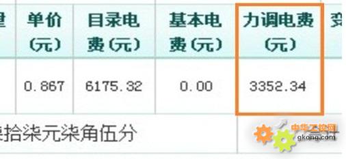

“控制器和电表都显示功率因数 0.87,电容却因为过压不敢投 —— 这3300多力调电费罚款,真是‘眼睁睁亏出去的’!”
电工老林负责的某产业园电容补偿柜,曾让他愁得连轴转:控制器与电力公司电表的功率因数读数完全同步,但都低于 0.9 的考核线;更闹心的是,园区电压常年飘在 430V,过压指示灯常亮,电容被锁死无法投入补偿。直到用了 “改门限 + 调电压” 这两招,才把这 “亏空” 给堵上。
一、“双低 + 过压”:电容柜成了 “摆设”
这个产业园的电容柜投运 2 年,老林盯着控制器和电表的 “双 0.87” 干着急:
  1. 由于经济环境不佳,车间停掉部分产线后,电压冲高到 430V,过压保护直接闭锁电容,补偿功能等于 “瘫痪”;
  2. 变压器输出电压长期偏高(设计 400V,实际 430V),导致过压;
  3. 设备没能满负荷运转,效益本来就不好,每月还3300多的力调电费罚款。

三、30 天见效:从 “罚 3300” 到 “奖 300多”
这两步做完的第 30 天,电费单直接给了 “惊喜”:
  1. 控制器与电表的功率因数同步稳定在 0.96,力调电费从罚款 3300 多变成奖励 300 多,单月净省 3600 多;
  2. 变压器电压校准后,园区总用电量环比降了 8%,设备故障率也少了一半;
  3. 老林算了笔账:这两招没花一分钱,半年就能把之前亏的 3 万补回来。
