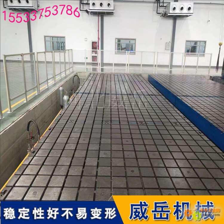

横竖槽铸铁平台是一种表面带有T型槽用于装配,调试机械设备的焊接横竖槽铸铁平台量具。T型槽装配平台工作面采用的是刮研工艺,用涂色的方法进行检验,确保了平面的精度。工作面一般有T型槽,也可以根据要求加工长孔和圆孔,这种横竖槽铸铁平台采用的是纯铁铸造而成的。横竖槽铸铁平台广泛应用在动力机械设备的装配、调试、焊接、铆焊,这种产品表面带有T形槽,可以固定机械设备。
