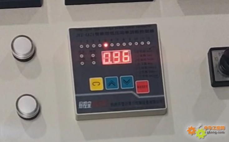

适配空载工况的易控宝智能无功补偿控制器,专为变压器空载、轻载场景设计,从技术上攻克了传统设备的检测和补偿短板,成为企业的用电省钱利器。
易控宝具备3-5mA高精度采样能力,即便变压器处于极低负载的空载状态,也能精准捕捉无功信号,彻底解决小电流检测难题;同时搭载最佳无功模式,能自动识别空载工况,从闲置电容中筛选最优组合动态投切,精准补充变压器励磁无功,无需额外加装硬件,就能把功率因数稳定在0.95以上,让力调电费直接清零。
更贴心的是,易控宝支持工况自动切换,假期停工时做空载补偿,节后复工生产负荷恢复,会无缝切换至常规补偿模式,全程无需人工干预,大幅降低企业运维成本。不仅如此,生产时段因补偿精度提升,还能有效降低有功电量损耗,让企业在正常生产中也能进一步节省电费,一举两得。
实际应用中,易控宝的省钱效果看得见:某250kVA变压器的电子厂,假期日均空载12小时,改造前空载功率因数仅0.25,每月罚款超3000 元,启用易控宝智能无功补偿控制器后,空载功率因数稳定 0.95 以上,罚款清零,生产时段还能降低3%的有功损耗,仅一个月省下的罚款就覆盖了设备采购成本,年节约电费超8万元。
