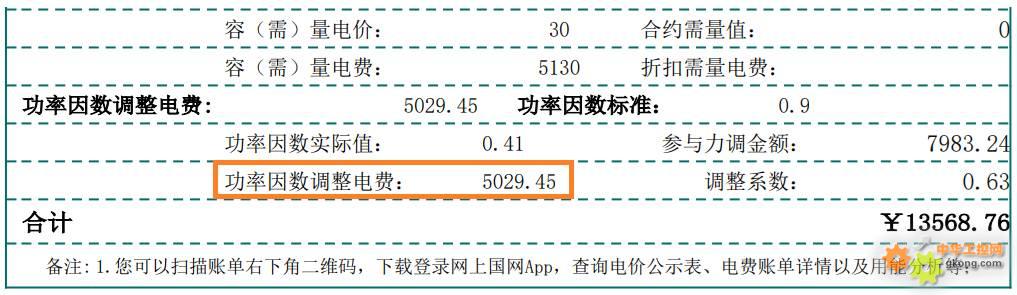

光伏并网后,白天光伏发电量大,现场实时功率因数往往表现亮眼,甚至能达到 0.95、0.99 的高标准,但到了电力公司月度核算时,功率因数却屡屡不达标,力调电费随之而来,问题的根源就在于此。
问题关键:无功累积效应拉低月度功率因数

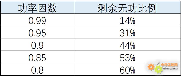

实时功率因数达标,月度核算却不合格,核心问题出在光伏倒送电时的无功累积效应上。白天光伏向电网倒送电时,即便实时功率因数很高,电路中仍会残留一部分无功功率,这部分无功看似微不足道,实际占比却远超想象,很多人都忽略了这一关键数据:0.95 的功率因数,剩余未补偿的无功并非 5%,而是 31%;即便到了 0.99 的高功率因数,剩余无功仍有 14%。
更重要的是,电力公司核算功率因数的标准并非某一时刻的瞬时值,也不是时段累计平均值,而是通过月度累计无功和累计有功计算得出的综合值。实时功率因数仅能用于评估某一时刻的无功补偿情况,光伏并网后,当下功率因数再好,也不代表月度整体达标。
无功的累积就像往水桶里滴水,一滴两滴毫无变化,但一天、一个月持续累加,水桶终究会被装满。光伏并网后的残留无功就是这滴水,月底累积起来会直接拉低整体功率因数,尤其是光伏发电量大、企业生产负载又较小的情况下,剩余无功总量会大幅增加,力调电费自然无法避免。

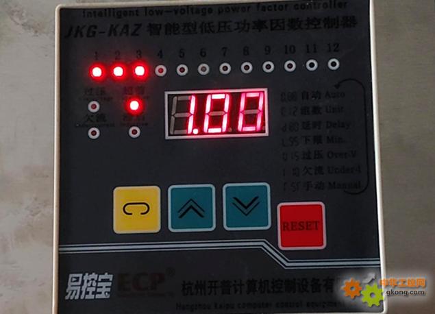

破局关键:将控制器切换为 “无功模式”
既然四象限控制器无法自动解决无功累积问题,那就要进行主动干预—— 将控制器的控制模式,从出厂默认的 “功率因数模式”,改成专为光伏场景优化的 “无功模式”,这是解决问题的核心操作。
两种模式的核心区别,一句话就能看懂:
功率因数模式:仅保证 “实时功率因数达标”,对光伏倒送电时的残留无功视而不见,治标不治本;
无功模式:针对光伏并网场景量身优化,核心原则是 “无功能补尽补”—— 哪怕实时功率因数已经很高,仍会持续补偿残留无功,最大限度减少月度无功累积。
这里必须划重点:光伏倒送电期间,无功补偿必须做到 “极致”,尤其是工厂生产负荷较小的企业,最好将功率因数补到 0.999~0.99999(接近纯有功状态)。只有让实时残留无功降到最低,才能确保月度累积的无功总量足够小,让功率因数达标,彻底避免力调电费。
