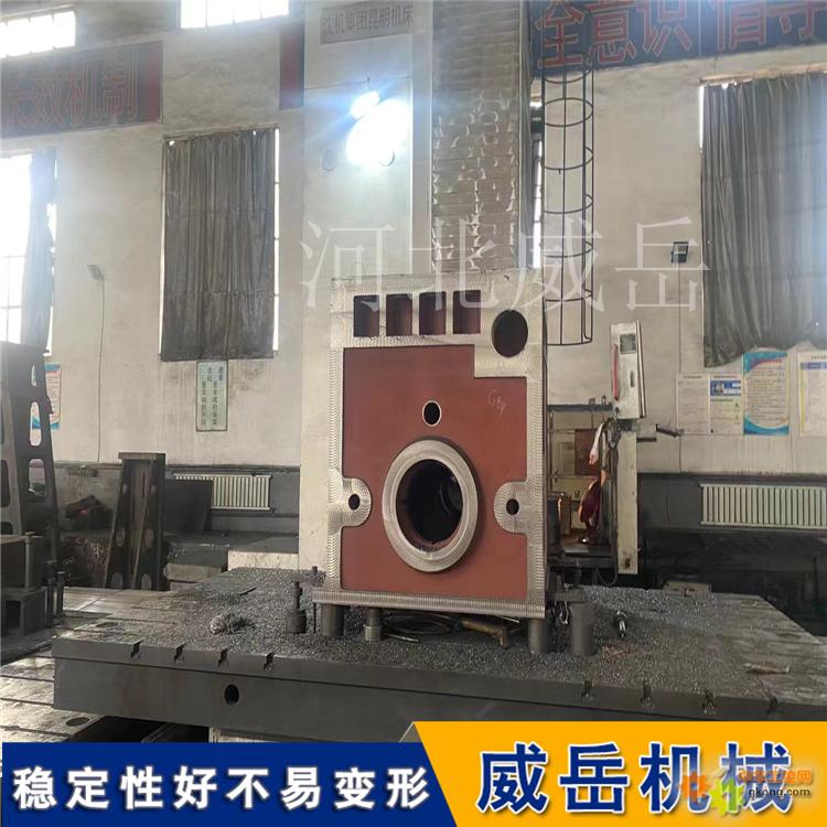

先跟大家唠唠电机测试底座这小家伙——它还有仨洋气别名:试验铁地板、电机试验铁地板、T型槽平台。别看名字多,本事可不小。专门给电机、发动机这些大家伙做性能测试时当“靠山”,工作面上的T型槽就像一只只小手,把试验设备牢牢抓稳。测试时不晃不抖,数据才能准得靠谱。
但这“靠山”想好用,安装调试可得下功夫。总结下来就四步:找对地方、扎稳根基、校准调平、验证收尾,每一步都得细心,不然测试数据可能就跑偏咯。
电机测试底座安装调试全流程:手把手教你不踩坑
1. 准备工作:万事俱备再开工
首先得给底座找个好房子:安装地面得是混凝土硬化,平到什么程度?误差要控制在 5mm/㎡以内,而且地面承重得跟底座重量匹配,地基不稳可不行。开工前把地面杂物清干净,再划好安装基准线,就像给底座画好了“站位标记”。
接着把工具包备齐:测水平的水平仪、拧螺栓的扭矩扳手、固定底座的膨胀螺栓、减振动的减振橡胶垫,还有调位置的塞铁片。少一样都可能耽误事儿,提前检查好,确保个个状态在线。
2. 核心安装:把底座稳稳安新家
一步先挪位置:照着设计图纸,把底座精和准吊到预定地点,边缘跟地面基准线对齐,别歪歪扭扭,不然后续装设备空间都不够。
二步垫缓冲垫:在底座底部安装孔对应位置,放上裁剪好的减振橡胶垫,这样地面振动传不到底座上,测试更稳当。
三步拧固定栓:通过底座预留孔打入膨胀螺栓,再用扭矩扳手按规定扭矩分次拧紧。别一次拧太死,不然底座可能变形,得让每个螺栓受力均匀。
3. 精细调试:调出比较佳状态
粗调水平:把水平仪分别放在底板的长度、宽度方向,以及四个角上,看气泡往哪儿偏。要么调膨胀螺栓,要么垫塞铁片,直到气泡居中,水平误差先控制在 0.1mm/m 以内。
精校平整度:用 0.02mm/m 精度的水平仪,按“三点支撑法”逐点检查工作面。要是局部鼓起来,就松点对应螺栓,垫薄塞铁片;要是凹下去,就紧螺栓或换厚塞铁片。这里有讲究:00级底板平面度要到 0.003mm/㎡,0级到 0.006mm/㎡,1级到 0.012mm/㎡,可别马虎。
时效稳定:校准完别着急用,静置 24小时,再查一遍水平和平整度,确认没偏移了,就把螺栓锁定,这样底座就算“站稳了”。
4. 测试收尾:比较后检查别遗漏
载荷测试:把跟测试等效的重量均匀放到底座上,静置 12小时,再查平整度,变形量得控制在 0.02mm/m 以内,不然以后测重电机就不准了。
工装适配:用T型槽装测试工装,仔细看工装跟底座贴得紧不紧,别松松垮垮,不然测试时一振动,数据就乱了。
清洁记录:把电机测试底座表面的金属屑、灰尘清干净,给T型槽里抹点润滑脂,让它保持灵活;比较后把安装调试的所有数据记下来,建个档案,以后维护、复查都能用得上。
