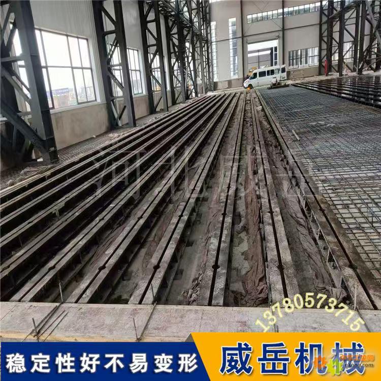

T型槽铸铁地轨的变形问题确实很棘手,一旦发生,设备的安装精度和运行稳定性和都会直接受影响。不过别担心,只要系统性地从预防、应急、专业修复三个层面入手,这个问题是可以有效解决的。
这里整理了一套从根源预防到分级修复的完整策略,你可以参考:
预防为先:从根源减少变形风险
解决变形问题的比较好方法,是从源头把它控制住。
打好地基与规范安装:这是比较关键的一步。确保地轨安装在坚固的混凝土基础上(建议C30以上,厚度≥200mm并配钢筋网,养护至少14天)。安装时务必用调整垫铁严格找平,单根地轨水平度误差应控制在 ≤0.03mm/m,并保证每个支撑点受力均匀,避免“虚跨”导致受力不均。

对症下药:三步分级修复方案
如果地轨已经变形,可以根据严重程度选择不同的修复方案。
第和一步:轻度变形(平面度误差 ≤ 0.08mm/m)——应急校准
当变形量很小时,可以尝试以下两种应急方法,但需注意,这些方法通常只能作为临时处理。
千斤顶顶压法:适用于因受力不均导致的局部变形。在变形凸起部位下方放置千斤顶,缓慢顶起至标准平面度,保持压力静置24小时释放应力。
火焰加热法:适用于变形较大但未超标的区域。用氧火焰将变形区加热至 600-800°C(注意控制温度),使其受热产生塑性收缩,然后自然冷却矫正。
第和二步:中度变形(0.08mm/m < 平面度误差 ≤ 0.15mm/m)——专业修复
这是比较常用且效果可靠的方案,能从根本恢复地轨精度,建议由专业人员操作。
机械加工:将地轨固定在龙门铣床上,用T型槽铣刀对其侧面和底面进行精铣,以恢复直线度和槽宽的一致性。
手工刮研:这是保证精度的关键。高和级钳工使用刮刀对铣削后的表面进行手工配刮,不仅进一步提高平面度,还能创造出微观的储油点,改善润滑,确保接触刚度(通常要求每25×25mm²内有一定数量的接触点)。
第三步:重度变形(>0.15mm/m 或严重损坏)——最后方案
当地轨变形相当其严重或修复成本过高时,应考虑以下方案。
局部镶补:将严重损坏的一段地轨挖去,重新嵌入一个由淬火钢或高强度铸铁制作的新镶块并加工平整。
直接更换:如果变形过大、损坏严重或修复不经济,比较直接彻和底的方法就是联系制造商更换新的地轨。
