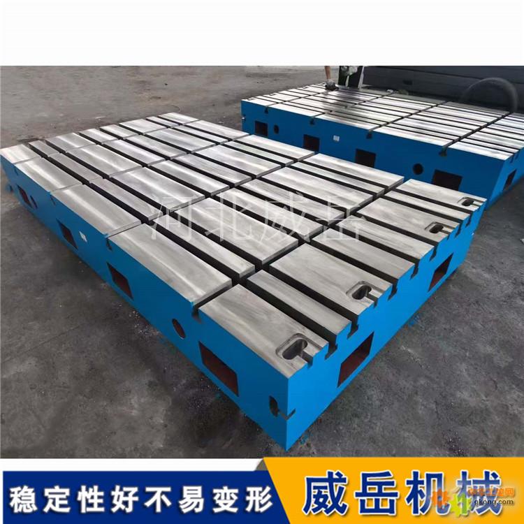

在机械制造、汽车装配、重型加工及科研实验等工业领域,横竖槽铸铁平台作为集高精度测量基准与多功能操作台于一体的基础工艺装备,凭借其灵活的装夹能力、稳定的结构性能和广泛的适配性,成为保障生产精度、提升作业效率的核心设备。它又称T型槽铸铁平台,因台面上布有横竖交叉的T型槽而得名,既能作为精和密检验的基准面,又能通过槽体灵活固定各类工件,适配多场景作业需求,是工业生产中不可或缺的“硬核工作台”。
横竖槽铸铁平台的核心竞争力,集中体现在其突出的产品优势上,涵盖材质、精度、功能、结构四大维度,多方位满足工业精和密作业的严苛要求。材质方面,平台均采用HT200-HT300高强度铸铁打造,这种材质具备优良的稳定性、耐磨性和减震性,经过人工退火与时效处理后,能有效消除铸造过程中产生的内应力,避免长期使用中出现变形,确保平台精度持久稳定,使用寿命可达数十年之久,适配重型工件的长期作业需求。
精度表现上,平台工作面经过精和密铣削或人工刮研加工,精度等级分为00级、0级、1级、2级,数字越小精度越高,其中00级、0级适用于高精度检测、科研实验等场景,1级、2级适配普通加工、装配、焊接等工况,平面度误差可控制在0.02mm/m以内,水平偏差不大于0.05/1000mm,能为工件检测、划线、装配提供精和准的基准支撑,有效规避因基准偏差导致的产品返工问题。
功能灵活性是横竖槽铸铁平台的显著特色,区别于光滑工作面的普通铸铁平台,其横竖交叉的T型槽构成了精和准的平面坐标系,可放入标准T型螺栓,像拼乐高一样从各个方向牢固固定形状不规则的工件,适配异形、大型工件的快速定位与装夹需求。同时,它实现了“一专多能”,既是精和密测量的基准面,可配合百分表、高度尺等工具检测零件的平面度、平行度等几何公差;也是装配、焊接的工作台,能有效防止焊接变形,还可作为CNC加工中和心、铣床的附加工作台,适配超规格零件加工,兼容多领域作业需求。
结构设计上,平台底部设有加强筋板,在保证刚性和承载能力的同时,比较大限度减轻自身重量,既能承受200T以上的重载,又便于搬运和安装。此外,产品规格丰富,从小型100mm×200mm到超大型8000mm×3000mm均有标准产品,还可根据用户具体需求定制,槽宽、槽距、槽深均遵循国家标准,适配不同尺寸、重量的工件作业,实用性相当强。
