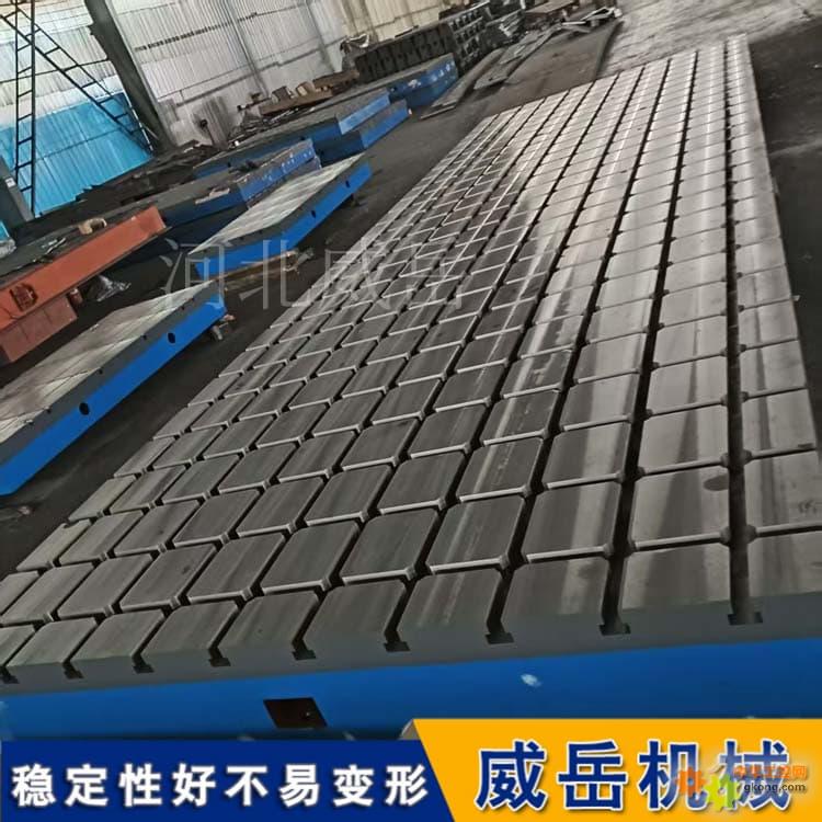

传统的大型铸铁平台往往需要整体铸造,不仅成本高昂,而且受限于运输与安装条件,难以实现超大尺寸。地平铁则采用灵活的拼接式设计,将整体平台分解为多个模块。
这种设计的优势十分明显:一方面,它无需做成大型的整体平台,通过多块拼接即可形成数十米甚至更长的超大面积平面,满足了风电、船舶、航天等领域对大型工件装配检测的需求。另一方面,这种模块化结构大大降低了制造、运输和安装的难度,不仅节省了材料成本,还能根据车间实际布局进行灵活调整,有效利用了空间。
二、 材质优良,确保长期稳定
地平铁的优异性能源于其扎实的材质与科学的工艺。目前市场上的优和质地平铁多选用高强度灰铸铁(如HT200-300),工作面硬度通常控制在HB170-240之间。
为了消除内应力、防止变形,高品质的地平铁在生产过程中会经过严格的时效处理。这通常包括两次人工处理:一次是600℃-700℃的人工退火,另一次是长达2-3年的自然时效。这一工艺确保了产品在使用过程中具有相当高的精度稳定性和耐磨性能,即使长期承受重压,也能保持原有的平面度不变。
三、 承重强悍,胜任恶略工况
在许多重型机械加工场景中,设备与工件往往重达数吨甚至数十吨,普通的平台难以承受如此重负。地平铁通过科学的箱型封闭框架结构和十字交叉加密筋板设计,相当大地增强了其承载能力和抗变形能力。
无论是机床加工时产生的高频振动,还是重型装备测试时的瞬间冲击,地平铁都能凭借其出和色的抗振性和承重性保持“稳如磐石”的状态。据实际应用数据显示,在重载工况下,优和质地平铁的台面挠度相当小,能有效避免因基础不稳导致的加工误差或检测偏差。
四、 精度可靠,满足多元需求
作为测量和装配的基准平面,精度是衡量地平铁质量的核心指标。地平铁可提供多种精度等级,通常分为0级、1级、2级、3级,以满足不同场景的需求。
0级和1级:适用于精和密测量、计量校准及高精度装配,平面度误差相当小,能为精和密仪器提供绝和对可靠的基准。
2级和3级:适用于一般的焊接、装配和划线工作,在保证足够精度的同时,具备更高的性价比。
此外,地平铁的表面可以根据实际需要加工出T型槽,方便使用螺栓、压板等夹具固定工件,确保在加工或检测过程中工件不会发生位移。
五、 维护便捷,延长使用寿命
地平铁不仅在性能上表现优异,在后期维护方面也具备明显优势。由于采用了拼接式设计,如果在长期使用后某一局部区域出现磨损或损坏,用户只需单独更换或维修那一块地轨,无需将整个平台报废,相当大地降低了维护成本和时间。
在日常保养方面,只要注意保持工作面的清洁,并在非使用状态下涂抹防锈油进行保护,地平铁就能长期保持良好的工作状态。对于使用环境较为潮湿或具有腐蚀性的车间,还可以通过渗氮处理等表面工艺,进一步增强其防锈能力和表面硬度,延长使用寿命。
