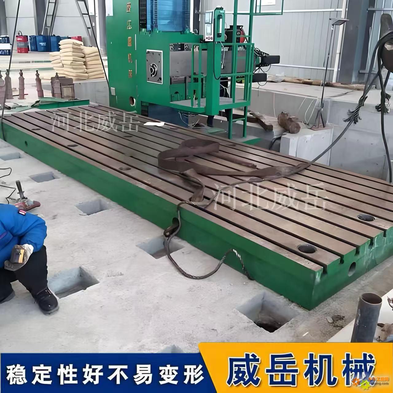

铸铁试验平台(又称铸铁平板、划线平台、检测平台)是一种由高强度铸铁铸造,经过精和密加工和时效处理后,具有相当高平面度、稳定性和刚性的基准平面工具。
主要用途:
基准平面:作为工件尺寸检测、划线的基准。
支撑平台:用于精和密装配、焊接、调试设备。
测量基准:与方箱、V型铁、百分表等工具配合,测量工件的平行度、垂直度、尺寸等。
实验平台:在科研、实验中提供稳定、水平的基座。

规格:尺寸从几百毫米×几百毫米到几米×十几米不等。大型平台通常由多块拼接而成。

结构设计:
箱体式/筋板式:底部有加强筋,在轻量化同时保证高强度和高刚性。
工作面:可选择全平面,或带T型槽(用于固定工件)、圆孔/网格孔(用于装配夹具)。

安装调平:使用可调垫铁或地脚螺栓,将平台调整至水平状态。
